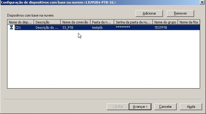

Um novo dispositivo em branco é adicionado.
Observação: é possível também procurar uma pasta da nuvem diretamente da tela Gerenciador de dispositivos. Para obter mais informações, consulte o tópico Procurar pasta da nuvem.
Quando a configuração for concluída, uma lista de dispositivos com base na nuvem aparece com um status da conexão com a nuvem.

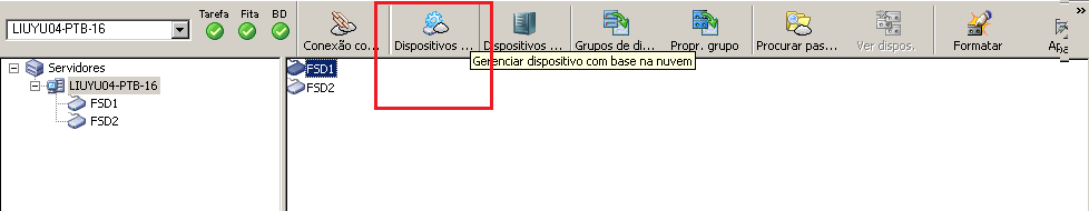

Observação: pode-se também iniciar a Configuração de dispositivos com base na nuvem por meio do Gerenciador de dispositivos e Configuração de dispositivos:
Clique no botão Gerenciar dispositivo com base na nuvem na barra de ferramentas;
