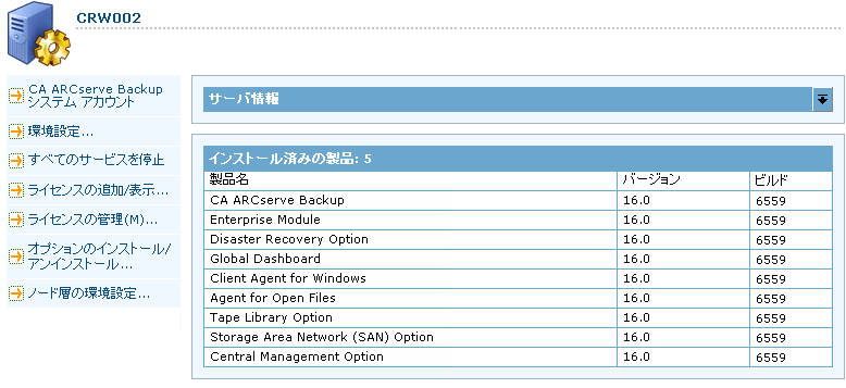

- プライマリ サーバおよびメンバ サーバにインストールされている CA ARCserve Backup 製品を表示するには、ディレクトリ ツリーでサーバを選択します。
選択したサーバのコンポーネントおよびライセンスが、以下のようにプロパティ ビューで表示されます。
