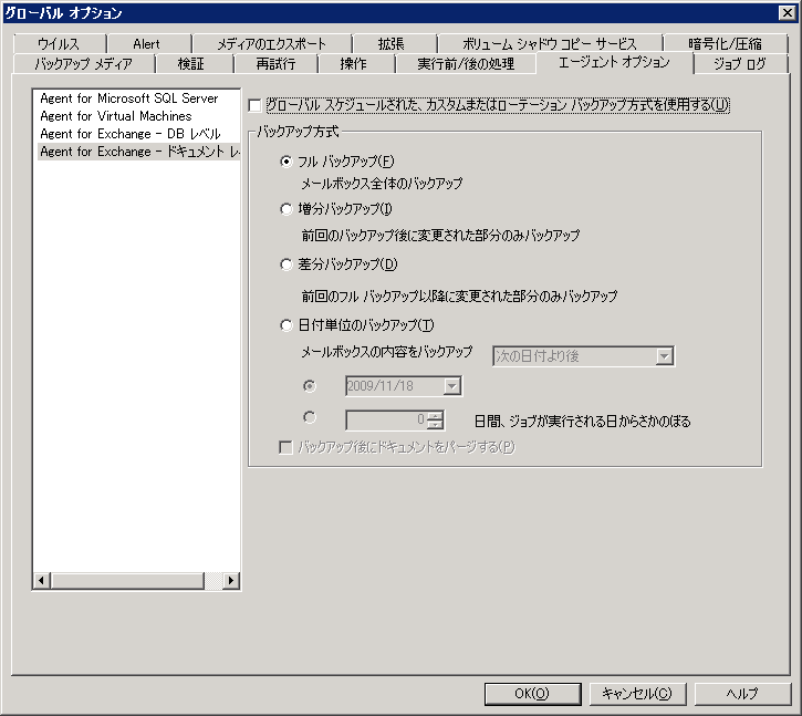

CA ARCserve Backup グローバル バックアップ オプションを使用して、すべての Exchange ドキュメント レベル バックアップ ジョブ用のデフォルト バックアップ オプションを設定できます。
グローバル オプションは、大量のジョブ用のデフォルト設定を定義し、すべての Exchange Server バージョンに適用されます。 ただし、Agent for Microsoft Exchange Server の旧リリースを使用する場合、これらのオプションは有効になりません。
ドキュメント レベルでバックアップ方式を選択できる利点は、ジョブのドキュメント レベル バックアップの部分に別のバックアップ方式を指定できることです。 以下のバックアップ方式から選択できます。
デフォルトでは有効になっています。 ドキュメント レベルでバックアップ方式を設定する場合は、このオプションを無効にする必要があります。 これを無効にしない場合は、[スケジュール]タブでバックアップ方式を選択してください。
注: これを無効にせず、[スケジュール]タブで[カスタム スケジュール]を選択した場合、フル(アーカイブ ビットを維持)バックアップ方式とフル(アーカイブビットをクリア)バックアップ方式の間に違いがなくなり、どちらもフル バックアップとして機能します。
すべてのドキュメントをバックアップします。
最後にフル バックアップまたは増分バックアップを実行してから作成または変更されたすべてのドキュメントをバックアップします。 フル バックアップが実行されていない場合、すべてのドキュメントがバックアップされます。
最後にフル バックアップを実行してから作成または変更されたすべてのドキュメントをバックアップします。 フル バックアップが実行されていない場合、すべてのドキュメントがバックアップされます。
特定の日時より前または後の全ドキュメントをバックアップします。 この日時の値は、特定の日付でも、ジョブ実行日までの日数でもかまいません。 ジョブ実行日までの日数を指定した場合、バックアップ期間の値にはジョブの実行日までの残存日数が表示され、この値が毎日変化します。
注: 特定の日付を選択した場合、12:00 AM がデフォルトの時刻として使用されます。 CA ARCserve Backup は夏時間の変更を自動的に調整し、CA ARCserve Backup マネージャを実行しているサーバと Agent がインストールされているサーバとの間に時差がある場合は、これも調整します。
重要: このオプションは、バックアップされたすべてのドキュメントが削除されるので、慎重に使用する必要があります。
その他の保護機能として、[パージ オプションを無効にする]を選択すると、エージェントから Exchange Server の廃棄処理が実行されないようにすることができます。 このオプションの詳細については、「ドキュメント レベルのバックアップおよびリストア用のエージェント設定」を参照してください。
