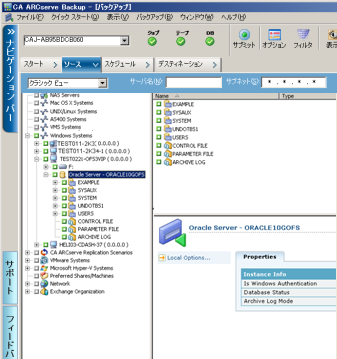

- [ソース]タブで、Microsoft Networkまたは優先する共有名/マシン名から、Oracle Fail Safeグループを探します。
- Oracle Fail Safeグループからバックアップ対象のOracle Serverを選択します。
- バックアップ オプションを設定するには、[ソース]タブを選択し、右クリックして[ローカル オプション]を選択します。
[Oracle バックアップ オプション]ダイアログ ボックスが開きます。
- [Agent for Oracle オプション]ダイアログ ボックスで、[RMAN モードで Oracle をバックアップ]を選択します。
- そのOracle Serverをダブルクリックして、物理データベース構成要素を表示して選択します。
