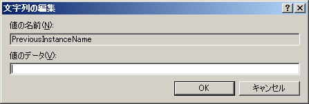

現在のホスト サーバに存在しない Lotus Domino インスタンスをリストアします。 この場合、存在しない Lotus Domino インスタンスのリストアと回復には、現在の Lotus Domino インスタンスの設定が使用されます。
このシナリオは以下の場合に発生します。
以前のインスタンス名を解決するには、以下のガイドラインに従います。
DWORD エディタ ダイアログ ボックスを開いてデバッグ レベルを設定すると、このパラメータを設定できます。
重要: バックアップを実行した後は、Lotus Domino サーバの名前を変更しないでください。 リストア ジョブでは常に、バックアップされたものと同じ Lotus Domino サーバの設定を使用します。 Lotus Domino サーバの名前を変更した場合、リストアを実行するには、PreviousInstanceName レジストリ キーを手動で設定する必要があります。
