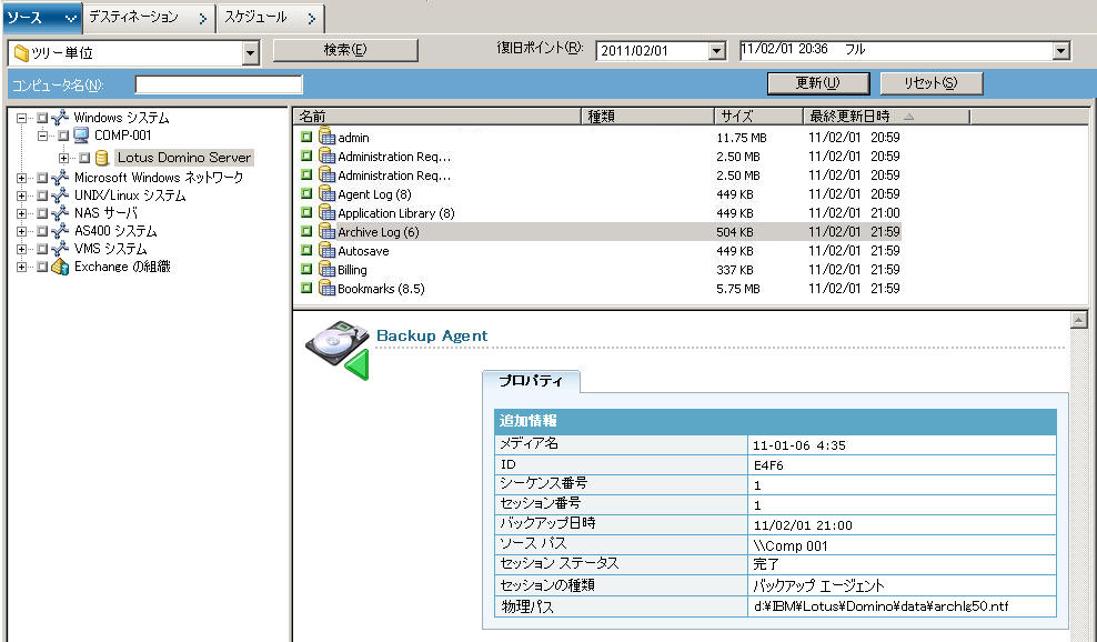

重要: ツリー単位方式を選択した場合は、Lotus Domino サーバの内容全体をまとめてリストアすることはできないため、代わりに従属するすべてのオブジェクトを個々に選択する必要があります (対応するサーバのボックスは灰色か無効になっています)。セッション単位方式を選択した場合は、Lotus Domino サーバの内容全体をまとめてリストアできます。従属するすべてのオブジェクトを個々に選択する必要はありません (対応するサーバのボックスは緑色か有効になっています)。
該当するソース ツリーに表示されるオプションは、[ツリー単位]方式を選択したか、[セッション単位]方式を選択したかによって異なります。
[ツリー単位]方式を選択すると、ツリーには前回完了したバックアップ ジョブのみが表示されます。
注:
![[バージョン履歴]ダイアログ ボックスの図](o81351.png)
注: バックアップ中に Lotus Donimo のアーカイブ形式のトランザクション ログ オプションを有効にした場合、展開された Lotus Donimo サーバのツリーに最初に表示されるオブジェクトはトランザクション ログのアイコンです。 ただし、アーカイブ済みのログ ファイルが 1 つもない場合、トランザクション ログのアイコンは表示されません。
セッション単位方式を選択した場合は、サーバ名の横の対応するボックスが緑色になるまでクリックすると、Lotus Domino サーバ全体をまとめてリストアすることができます。 個別のデータベース ファイルまたはトランザクション ログ ファイルをリストアするには、対応するボックスが緑一色になるまでそれぞれのファイルを選択します。

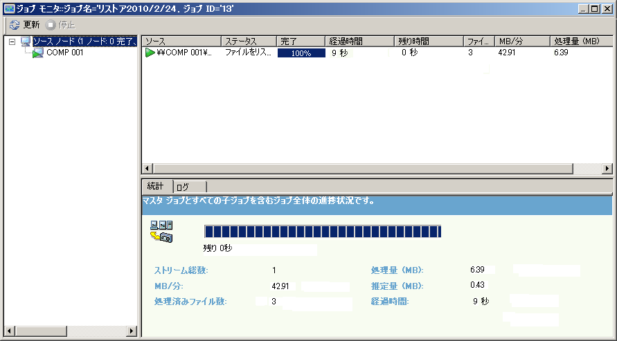

[ジョブ ステータス]ウィンドウが開き、[ジョブ キュー]と[ジョブの詳細]が表示されます。 サーバ名を右クリックして[プロパティ]を選択すると、より詳細なジョブ モニタ情報も表示できます。 [ジョブ モニタ]ウィンドウが開き、リストア プロセスの詳細とステータスが表示されます。
![[ジョブ ステータス]ダイアログ ボックスの図](o81356.png)
リストア ジョブが完了すると、ステータス ウィンドウが開き、バックアップ ジョブの最終ステータス(成功または失敗)が表示されます。
