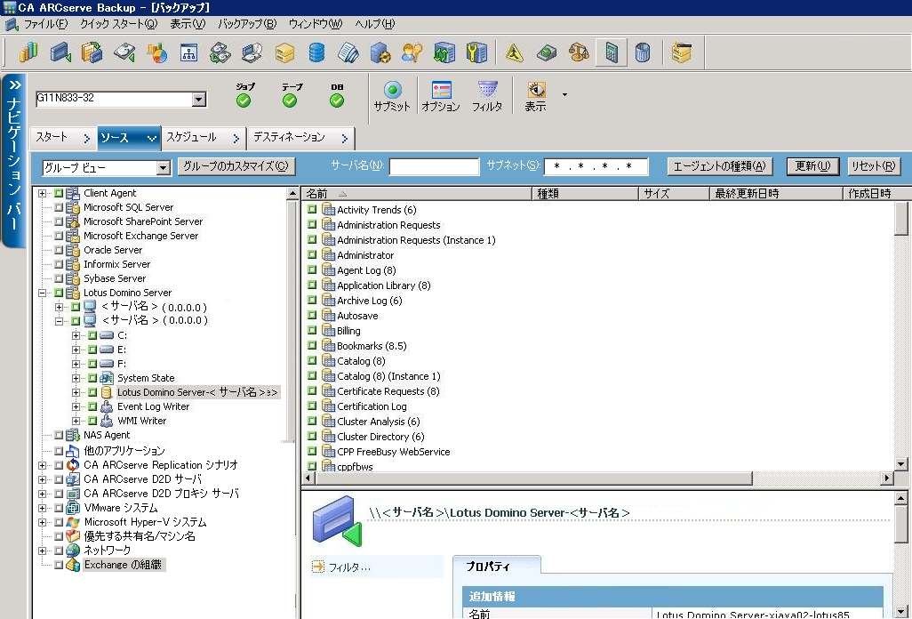

[バックアップ マネージャ]ウィンドウが表示されます。
該当するツリーが展開され、バックアップ可能なサーバが表示されます。
![[ソース]タブ](o1585852.jpg)
注: Lotus Domino サーバ名の長さが使用可能な文字数を超過している場合、CA ARCserve Backup は制限を超えている余分な文字を自動的に切り捨て、文字列の最後の 2 文字を 01 で置き換えます。 同じ名前の Lotus Domino サーバが別に存在する場合、CA ARCserve Backup は再度名前を最大文字数で切り捨て、文字列の最後の 2 文字を 02 で置き換えます。

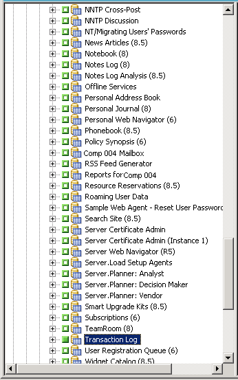

該当するツリーが展開され、選択した Lotus Domino サーバ上にあるデータベースのリストが表示されます。 また、Lotus Domino のトランザクション ログ オプションが有効に設定されており、ログ形式としてアーカイブが選択されている場合、展開された Lotus Domino ツリーにトランザクション ログのアイコンも(アルファベット順で)表示されます。
Lotus Domino サーバ全体を選択することも、サーバ内の個々のオブジェクト(データベースやトランザクション ログ)を選択することもできます。

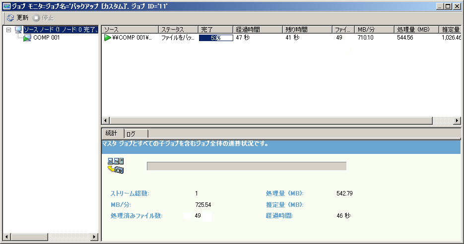

[ジョブ ステータス]ウィンドウが開き、[ジョブ キュー]と[ジョブの詳細]が表示されます。 サーバ名を右クリックして[プロパティ]を選択すると、より詳細なジョブ モニタ情報を表示することができます。 [ジョブ モニタ]ウィンドウが開き、バックアップ プロセスの詳細とステータスが表示されます。
![[ジョブ モニタ]ウィンドウでジョブ ステータスを表示している図](o81297.png)
バックアップ ジョブが完了すると、ステータス ウィンドウが表示され、バックアップ ジョブの最終ステータス(成功または失敗)が表示されます。
