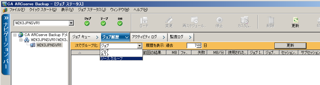

[ジョブ履歴]タブでは、ソース グループ別に結果をグループ化できます。 [ソース グループ]ビューでは、グループ ビュー機能を使用して、ジョブのバックアップ結果を表示できます。
デフォルト ビュー: ジョブ ビュー
ソース グループ別にジョブを表示するには、ジョブ マネージャを開いて[ジョブ履歴]タブをクリックし、[次でグループ化]ドロップダウン リストで[ソース グループ]を選択します。 [更新]ボタンをクリックして、表示を更新します。
結果がグループ別に表示され、グループ内の特定のマシン、デバイス、およびセッション詳細の結果を展開できます。
