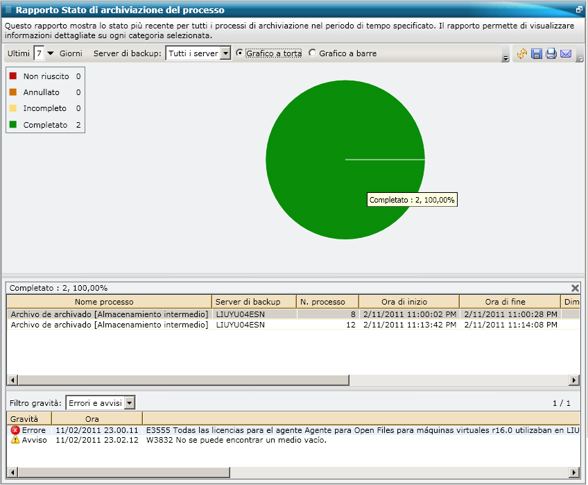

Il rapporto Stato di archiviazione del processo può essere espanso ulteriormente per visualizzare informazioni più dettagliate. Facendo clic su ciascuna categoria di stato (sia sul grafico a torta sia sul grafico a barre), si esegue il drill down da un rapporto di informazioni riepilogative a un rapporto più dettagliato riguardante una categoria specifica. Ad esempio, facendo clic sulla categoria Incompleto, la visualizzazione riepilogativa si trasforma in un elenco filtrato di tutti i processi di backup non completati durante il periodo di tempo specificato.

Nota: dalla visualizzazione del grafico a barre, è possibile eseguire il drill-down per visualizzare un elenco filtrato dei processi di backup relativi a una categoria di stato per un singolo giorno.
È quindi possibile eseguire un ulteriore drill down del rapporto facendo clic sul nome di un processo e visualizzare così un elenco più dettagliato di tutti i messaggi di registro associati ad esso. È anche possibile applicare un filtro all'elenco specificando la gravità dei messaggi visualizzati (Errori e avvisi, Errori, Avvisi, Informazioni o Tutti).
Prestare attenzione a quanto esposto di seguito:
- Il dashboard mostra i primi 100 messaggi del registro in una pagina. Fare clic sul pulsante Pagina successiva per visualizzare ulteriori messaggi.
- Eseguendo il drill-down di questo rapporto, è possibile fare clic su uno degli errori o dei messaggi di avviso elencati per visualizzare il relativo argomento della guida alla risoluzione problemi, che include il motivo e l'azione correttiva.
