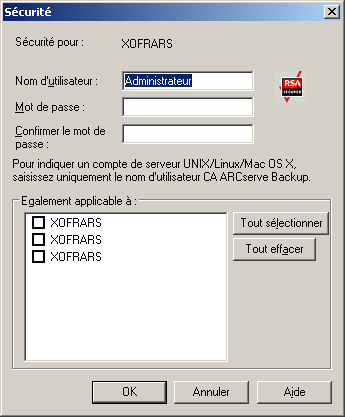

La boîte de dialogue Sécurité apparaît, vous invitant à fournir le nom d'utilisateur et le mot de passe pour la connexion à l'agent client de CA ARCserve Backup exécuté sur le serveur de réplication.
Remarque : CA ARCserve Backup ne prend pas en charge la connexion aux systèmes dont les mots de passe dépassent 23 caractères. Si le mot de passe du système auquel vous tentez de vous connecter contient plus de 23 caractères, vous devez modifier le mot de passe du système de l'agent de manière à ce qu'il comporte au maximum 23 caractères, avant de pouvoir vous connecter.

La boîte de dialogue Sécurité du serveur sélectionné apparaît.
