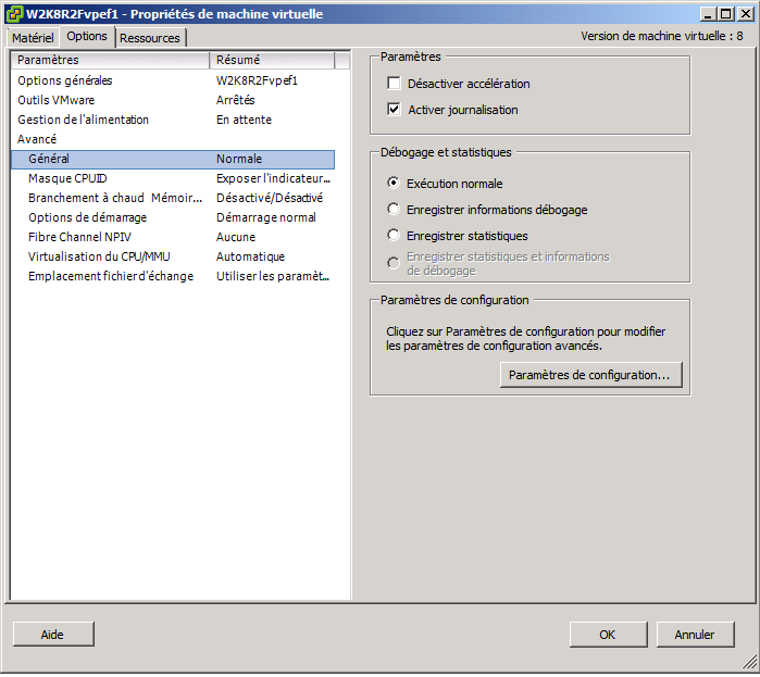

  3. Ouvrez le client vCenter ou le client vSphere.
  4. Localisez l'ordinateur virtuel concerné. Cliquez avec le bouton droit de la souris sur l'ordinateur virtuel et cliquez sur Edit Settings (Modifier les paramètres) dans le menu contextuel pour ouvrir la boîte de dialogue Propriétés de machine virtuelle.
  5. Dans la section Avancé, cliquez sur Général, puis sur Paramètres de configuration pour ouvrir la boîte de dialogue Paramètres de configuration.
    Boîte de dialogue Propriétés de machine virtuelle Cliquez sur Général, puis sur Paramètres de configuration.

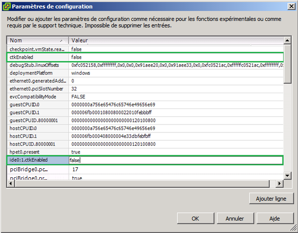

  6. Dans la boîte de dialogue Paramètres de configuration, définissez toutes les propriétés de l'unité de disque ctkEnabled sur False. Par exemple, ctkEnabled, ide0:0ctkEnabled, ide0:1ctkEnabled, scsi0:0.ctkEnabled, scsi0:1.ctkEnabled, comme l'illustre la boîte de dialogue suivante.
    Remarque : Vous devez également définir la valeur False pour toutes les unités de disque pour l'ordinateur virtuel.
    Boîte de dialogue Paramètres de configuration. Localisez l'objet et définissez la valeur False
  7. Cliquez sur OK pour enregistrer les modifications et fermer la boîte de dialogue Paramètres de configuration. Cliquez ensuite sur OK pour fermer la boîte de dialogue Propriétés de machine virtuelle.
