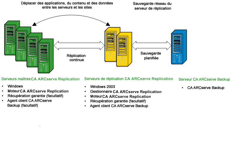

Pour cette installation, le serveur CA ARCserve Backup doit être installé sur un ordinateur autonome séparé du serveur de réplication. Cette configuration présente les avantages suivants :
- Les sauvegardes n'affectent pas la fonctionnalité du serveur de réplication.
- La réplication est plus rapide, car les processus de CA ARCserve Backup sont exécutés sur un autre ordinateur.
- Cette configuration répond aux exigences imposées pour l'exécution de sauvegardes centralisées de plusieurs succursales distantes (RBO).
Le diagramme ci-dessous indique la configuration requise pour cette installation :
