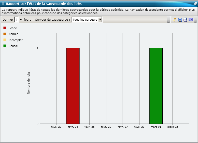

Graphique à barres
Le graphique à barre fournit un aperçu plus détaillé des jobs de sauvegarde effectués sur le serveur sélectionné pour chaque jour de la période spécifiée. Les catégories d'état de ce graphique à barres représentent le nombre quotidien de jobs de sauvegarde effectués sur ce serveur au cours de la dernière période spécifiée.
Remarque : Par défaut, le tableau de bord CA ARCserve Backup affiche des informations sous forme de graphique à barres pour une durée maximale de 90 jours. En effet, si le graphique à barres devait afficher des informations datant de plus de 90 jours, il deviendrait illisible. Même si vous décidez d'afficher des informations datant de plus de 90 jours, le graphique à barres se limite à 90 jours, quel que soit le nombre de jours que vous avez saisi. Cette limitation ne s'applique pas aux graphiques à secteurs (ou camembert) du même rapport (le nombre maximal de jours pouvant être affichés dans un graphique à secteurs est de 999).
Rapport sur l'état de la sauvegarde des jobs : Graphique à barres
