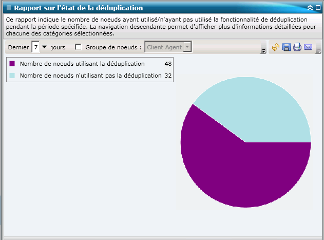

Le rapport sur l'état de la déduplication s'affiche sous forme de graphique à secteurs et indique le nombre (et le pourcentage) de noeuds ayant bénéficié de la déduplication et le nombre de noeuds n'en ayant pas bénéficié. Ce rapport contient des filtres pour les derniers jours, le groupe de noeuds, le nom de noeud et le niveau de noeud.
- Par définition, les noeuds ayant bénéficié de la déduplication sont les noeuds qui comportent une ou plusieurs sessions ayant utilisé une unité de déduplication et dont la taille calculée des données sauvegardées après compression est inférieure à la taille des données brutes sauvegardées.
- Par définition, les noeuds n'ayant pas bénéficié de la déduplication sont les noeuds qui comportent une ou plusieurs sessions ayant utilisé une unité de déduplication et dont la taille calculée des données sauvegardées après compression n'est pas inférieure à la taille des données brutes sauvegardées.
