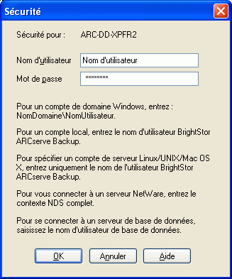

  1. Dans le gestionnaire de sauvegarde, cliquez sur le nom de l'agent client à l'aide du bouton droit de la souris.
  2. Choisissez Sécurité dans le menu contextuel.
    Boîte de dialogue Sécurité de l'agent ARCserve
  3. Saisissez le nom de compte d'utilisateur Windows local ou le compte du domaine Windows en utilisant le format de l'arborescence.
  4. Entrez le mot de passe et cliquez sur OK.
