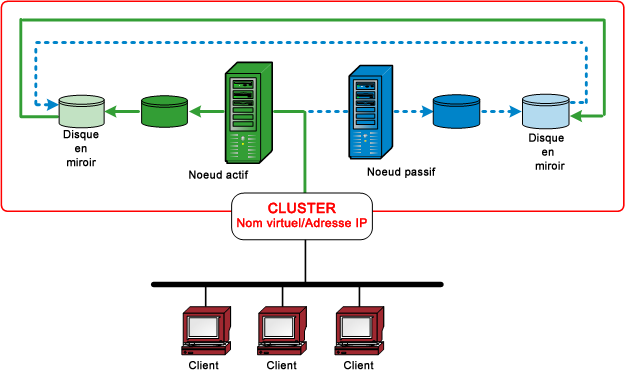

Les disques en miroir offrent aux applications prenant en charge les clusters un emplacement partagé où enregistrer les données. Les disques en miroir (valables pour les clusters NEC uniquement) sont des unités de disque connectées physiquement et individuellement à leur hôte, mais qui fonctionnent de façon logique comme une seule unité. Ils contiennent une réplique exacte du disque reflété. Les données sont stockées deux fois puisqu'elles sont écrites à la fois sur le disque local et sur son disque en miroir distant. Si un disque échoue, vous n'avez pas besoin de recréer les données et pouvez facilement les récupérer en les copiant à partir du disque en miroir vers le disque de remplacement. Nous vous conseillons de placer les disques en miroir sur des unités différentes pour qu'un échec du disque sur un seul point n'affecte pas les deux copies des données. Le principal inconvénient des disques en miroir est que la capacité de stockage réelle est réduite à la moitié de la capacité totale du disque, car toutes les données sont écrites deux fois. Le système de cluster est configuré de sorte que seul le noeud actif puisse accéder au volume en miroir et puisse synchroniser les données entre les différents disques physiques.
