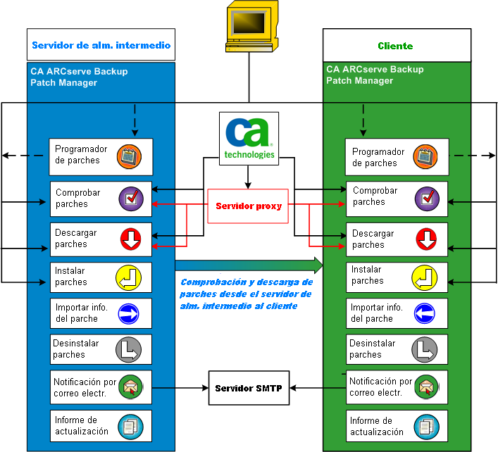

Diagrama de flujo de APM
Si se determina que CA ARCserve Backup está instalado en el servidor, CA ARCserve Backup Patch Manager explorará la instalación para determinar qué parches hay ya instalados y compararlos con las actualizaciones disponibles. (Esta comprobación de parches disponibles se puede filtrar por versión del producto). Después puede accionar manualmente una descarga e instalación de los parches (cualquier tipo de parche), o bien configurar una programación para la descarga e instalación automática de los parches (únicamente de los parches importantes).
Un servidor de almacenamiento intermedio se puede utilizar como ubicación de almacenamiento temporal para las descargas de los parches antes de ser instalados en los clientes de CA ARCserve Backup. Puede que no desee mostrar todos los servidores de producción en Internet para la descarga de parches desde el servidor de CA Technologies. En este caso, puede descargar primero los parches en un servidor de almacenamiento local y después permitir al resto de servidores de producción descargar los parches desde ese servidor de almacenamiento local. Puede instalar CA ARCserve Backup Patch Manager en un servidor que esté expuesto en internet y descargar los parches en ese servidor. Con ello, podrá tener instalado CA ARCserve Backup Patch Manager en los servidores de producción donde esté instalado CA ARCserve Backup y dirigirse al servidor de almacenamiento local para descargar e instalar los parches.
