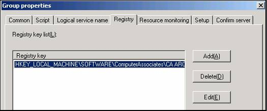

Aparecerá el cuadro de diálogo Registro.
Se suprimirá la clave de registro.
