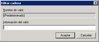

Puede modificar los parámetros de registro siguientes:
Especifica la ubicación del archivo ejecutable del Agente para Lotus Domino de CA ARCserve Backup (dbanotes.dll).
Especifica la ubicación del archivo notes.ini.
Especifica la ubicación del directorio principal de Lotus Domino (Lotus\Domino).
Especifica la ubicación de la ruta de datos de Lotus Domino (Lotus\Domino\data).
Especifica la ubicación del archivo de ID de Lotus Domino, por ejemplo, server.id.
Especifica el nivel de depuración o la extensión de los archivos de seguimiento generados para el servidor de Lotus Domino correspondiente (dbanotes@servername.trc). Estos archivos de seguimiento contienen información de reparación útil para el soporte técnico de CA.
Puede configurar este parámetro abriendo el cuadro de diálogo Editor de DWORD y configurando los niveles de depuración.
Valores: 0 (ningún archivo de seguimiento), 1 (genere archivos de seguimiento generales), 2 (genere archivos de seguimiento detallados)
Restaura una instancia de Lotus Domino que ya no existe en el servidor host actual. En este caso, se utilizará la configuración de la instancia de Lotus Domino actual para intentar restaurar y recuperar la instancia de Lotus Domino que ya no existe.
Este escenario se puede producir por las siguientes razones:
Para resolver el nombre de la instancia anterior, siga estas directrices:
Importante: No cambie el nombre del servidor de Lotus Domino después de realizar una copia de seguridad. La tarea de restauración siempre intentará utilizar la configuración del mismo servidor de Lotus Domino del que se haya realizado la copia de seguridad. Si se cambia el nombre del servidor de Lotus Domino, será necesario establecer manualmente la clave de registro PreviousInstanceName para realizar una restauración.
