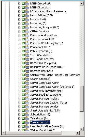

El árbol correspondiente se expandirá para mostrar una lista de las bases de datos en el servidor de Lotus Domino seleccionado. Además, si la opción de registro de transacciones de Lotus Domino está activada y se ha seleccionado la opción de registro de transacciones de tipo archivado, también se incluirá un icono para los registros de transacciones (en orden alfabético) en el árbol expandido de Lotus Domino.
Puede seleccionar el servidor de Lotus Domino completo u objetos individuales de dicho servidor (bases de datos y registros de transacciones).

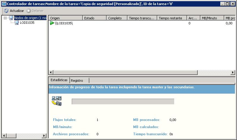

Aparecerá la ventana Estado de tarea donde se mostrará la cola de tareas y los detalles de las tareas. Puede ver información más detallada sobre las propiedades de la tarea haciendo clic con el botón secundario del ratón en el nombre del servidor y seleccionando Propiedades. Aparecerá la ventana Controlador de tareas, donde se mostrarán detalles del proceso de copia de seguridad y su estado.
Una vez completada la tarea de copia de seguridad, aparecerá una ventana de estado en la que se indicará el estado final (correcto o incorrecto) de la tarea de copia de seguridad.
