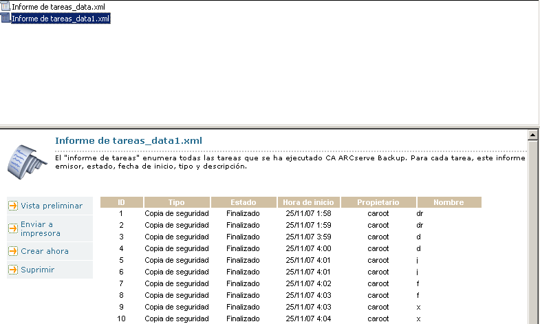

Una vez CA ARCserve Backup crea el informe, puede ver los resultados del informe en el panel de vista de contenido del informe, tal y como se muestra en el gráfico siguiente.
