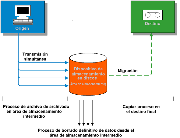

Archive to disk to tape es un método que sirve para proteger datos que permiten realizar un archivo de archivado de los datos en una ubicación de almacenamiento de datos temporal (área de almacenamiento intermedio) y, a continuación, sobre la base de opciones de políticas seleccionadas, migrar (copiar) los datos al destino final (que puede ser una cinta o un disco), o borrar definitivamente y de forma automática los datos del área de almacenamiento intermedio después de un tiempo especificado. Cuando sea necesario, CA ARCserve Backup le permite restaurar datos directamente del área de almacenamiento intermedio.
Archive to disk to tape es un proceso de archivo de archivado de dos partes.

La siguiente lista describe cómo utilizar el almacenamiento intermedio para gestionar datos de archivo de archivado.
Nota: Cuando el disco esté lleno, la tarea de nueva copia de seguridad creada para realizar un archivo de archivado en cinta siempre intentará utilizar una cinta vacía o un medio desde un conjunto disponible. Nunca intentará conectarse a un medio existente.
