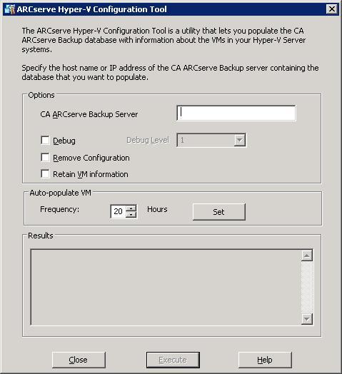

- Wählen Sie in der Drop-down-Liste die Option "CA ARCserve Backup Agent für virtuelle Rechner", und klicken Sie in der Symbolleiste auf die Schaltfläche "Konfiguration".
Das Dialogfeld "ARCserve-Hyper-V-Konfigurationstool" wird geöffnet.
- Füllen Sie die folgenden Felder im Dialogfeld "ARCserve-Hyper-V-Konfigurationstool" aus:
Optionen
- CA ARCserve Backup-Server: Hier können Sie den Hostnamen oder die IP-Adresse des CA ARCserve Backup-Servers angeben, der die zu füllende Datenbank enthält.
- Debug: Mit dieser Option können Sie ein detailliertes Debug-Protokoll schreiben. Das Protokoll wird im Client Agent für Windows-Installationsverzeichnis erstellt. Dieses Verzeichnis lautet standardmäßig wie folgt:
C:\Programme\CA\ARCserve Backup Client Agent für Windows\Log
Hinweis: Der Name der Protokolldatei lautet "ca_msvmpopulatedb.log".
- Debug-Ebene: Hier geben Sie die gewünschte Detailgenauigkeit für das Debug-Protokoll an ("ca_msvmpopulatedb.log").
Standardeinstellung: 2
Bereich: 1 bis 6.
Hinweis: Eine höhere Debug-Ebene bedeutet, dass detailliertere Informationen im Debug-Protokoll angegeben werden.
- Konfiguration entfernen: Hiermit können Sie die virtuellen Rechner löschen, die in der CA ARCserve Backup-Datenbank für den angegebenen Hyper-V-Server verfügbar sind.
- VM-Informationen beibehalten: Ermöglicht Ihnen, Daten (Sicherungsinformationen) für virtuelle Rechner, die nicht verfügbar sind, wenn Sie dieses Tool ausführen, beizubehalten.
Standardmäßig erfasst dieses Tool Informationen von virtuellen Rechnern, die verfügbar sind, wenn Sie dieses Tool ausführen. Wenn eine VM nicht verfügbar ist (zum Beispiel weil sie heruntergefahren oder aus der Umgebung gelöscht wurde), löscht CA ARCserve Backup die mit dieser VM verbundenen Daten aus der CA ARCserve Backup-Datenbank. Wenn diese Option aktiviert wurde, erfasst CA ARCserve Backup Informationen zu virtuellen Rechnern, die verfügbar sind, und behält die Sicherungsinformationen von virtuellen Rechnern, die nicht verfügbar sind, bei.
Berücksichtigen Sie die folgenden Hinweise zu optimalen Verfahren:
- Aktivieren Sie die Option zum Beibehalten der VM-Informationen in Umgebungen, in denen die VMs während des Auffüllungsvorgangs nicht ausgeführt werden. Durch diese Vorgehensweise stellen Sie sicher, dass CA ARCserve Backup beim nächsten Ausführen des Sicherungsjobs die VMs sichert.
- Deaktivieren Sie die Option zum Beibehalten der VM-Informationen in Umgebungen, in denen die VMs von einem Hyper-V-Server zu einem anderen migrieren, um Lastverteilungsvorgänge zu unterstützen. Durch diese Vorgehensweise stellen Sie sicher, dass Sicherungen, die vom Hyper-V-Server ausgeführt werden, nicht fehlschlagen.
VM automatisch aufnehmen
- Häufigkeit: Hiermit können Sie festlegen, wie oft die CA ARCserve Backup-Datenbank automatisch mit Informationen zu virtuellen Rechnern aufgefüllt wird.
Standardeinstellung: 24 Stunden
Bereich: 1 bis 99 Stunden
Hinweis: Sie müssen auf "Festlegen" klicken, um den Wert für Häufigkeit zu übernehmen.
- Klicken Sie auf "Execute".
Die CA ARCserve Backup-Datenbank wird mit Informationen über die VMs gefüllt, die im Hyper-V-Hostsystem ausgeführt werden.
