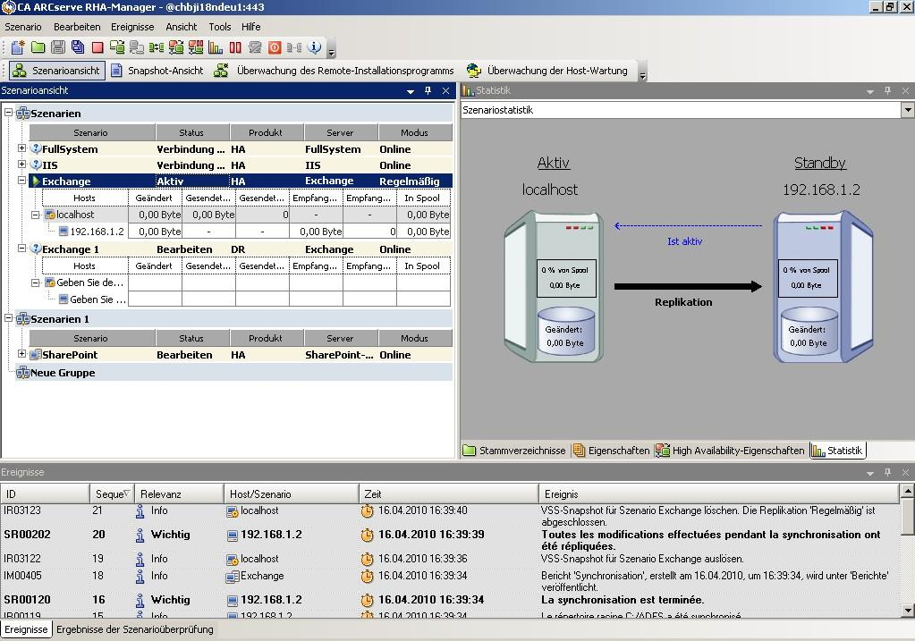

Sobald ein Szenario ausgeführt wird, können Sie den Replikationsvorgang über den CA ARCserve Replication-Manager überwachen. Mithilfe der Überwachungsfunktion können Sie Informationen, Statistiken und Ereignisse anzeigen. Das Hauptfenster des CA ARCserve Replication-Managers besteht aus folgenden drei untergeordneten Fensterbereichen: "Szenario", "Framework" und "Ereignisse".
Übersichtsfenster "RHA-Manager"
Der Fensterbereich "Szenario" zeigt jeden Host und den entsprechenden Status des Replikationsprozesses an. Der Replikationsstatus wird durch eines der folgenden Symbole links neben dem Namen des Szenarios angezeigt:
Aktiv Symbol – Vorgang der Szenarioreplizierung wird ausgeführt
Gibt an, dass der Replikationsprozess ordnungsgemäß ausgeführt wird.
Beendet Symbol – Vorgang der Szenarioreplizierung wurde angehalten oder unterbrochen
Gibt an, dass das Szenario erstellt und der Replikationsprozess gestoppt oder unterbrochen wurde.
Problem Symbol – Problem
Gibt an, dass ein Problem mit dem Szenario vorliegt. Sie können auf den Namen des Szenarios klicken, um sich die damit verbundenen Fehlermeldungen im Ereignisfenster anzeigen zu lassen.
Nicht autorisiert Symbol – Nicht berechtigt
Gibt an, dass der Benutzername oder das Kennwort für den Masterserver ungültig ist oder fehlt.

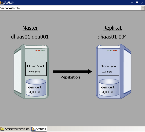

Der Fensterbereich "Framework" zeigt die Verzeichnisse, Unterverzeichnisse und die darin enthaltenen Dateien an. Dieser Fensterbereich hat je nach Jobstatus zwei bis drei Registerkarten: "Statistiken", "Verzeichnisse" und "Eigenschaften". Die Registerkarte "Statistiken" ist nur dann verfügbar, wenn der Replikationsprozess ausgeführt wird, und liefert Informationen zu der Gesamtmenge der Daten für jedes Stammverzeichnis, und den erfassten Daten für jedes Replikat sowie Synchronisierungsinformationen. Über ein Drop-down-Menü können Sie die Szenariostatistik (grafische Übersicht des Szenariostatus), die Statistik für den Master (Tabellenübersicht des Masterserver-Status) oder die Statistik für das Replikat (Tabellenübersicht des Replikatserver-Status) anzeigen.
Szenariografik - Statistik
Serverstatistik
Im Fensterbereich "Ereignisse" werden Meldungen und allgemeine Informationen angezeigt (z. B. dass ein Verzeichnis synchronisiert wird, ein Server verbunden ist, die Synchronisierung begonnen hat bzw. beendet wurde usw.). Diese Informationen werden von allen an dem Replikationsszenario beteiligten Servern empfangen. In der Registerkarte "Ereignisse" werden zudem der Servername, die Uhrzeit und eine kurze Beschreibung des Ereignisses angezeigt. Wichtige Ereignisse oder Fehlermeldungen werden in Fettschrift angezeigt. Zudem enthält der Bereich "Ereignisse" Informationen über den CA ARCserve Backup-Status für Sicherungsjobs, die mit CA ARCserve Replication gestartet werden.
