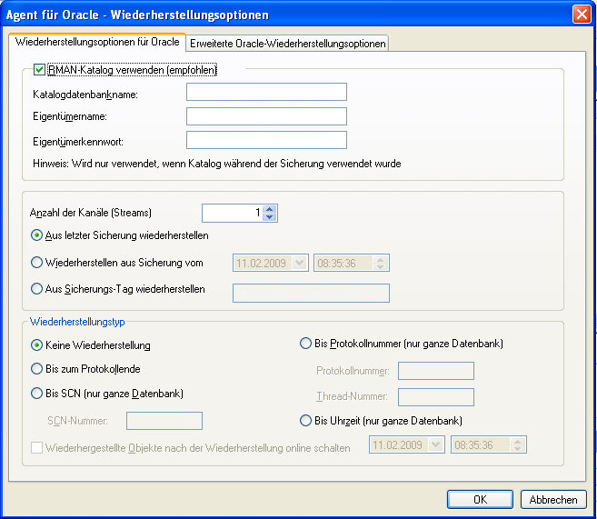

- Wählen Sie zum Festlegen der Restore-Optionen für Oracle die Registerkarte "Quelle" aus, doppelklicken Sie auf die wiederherzustellende Oracle-Datenbank, und wählen Sie "Lokale Optionen" aus.
Das Dialogfeld "Oracle-Wiederherstellungsoptionen" wird angezeigt.
- Um Wiederherstellungsoptionen festzulegen, klicken Sie auf die Registerkarte "Oracle-Wiederherstellungsoptionen".
Die Registerkarte "Agent für Oracle - Wiederherstellungsoptionen" wird angezeigt.
- Machen Sie bei Bedarf Angaben für folgende Felder:
- RMAN-Katalog verwenden (empfohlen): Vergewissern Sie sich, dass dieses Kontrollkästchen aktiviert ist, und geben Sie den Namen und das Kennwort des Katalogeigentümers ein.
- Anzahl der Kanäle (Streams): Wenn Sie bei dieser Option eine Anzahl angeben, weist der Agent RMAN an, wie viele Kanäle maximal verwendet werden sollen. RMAN bestimmt dann, wie viele Kanäle dem Restore-Vorgang tatsächlich zugewiesen werden. RMAN übergibt die Jobs gleichzeitig, jeweils einen Job pro Kanal.
Hinweis: Da RMAN die geeignete Anzahl der zu verwendenden Kanäle bestimmt, werden möglicherweise weniger Kanäle verwendet, als Sie angegeben haben.
- Aus letzter Sicherung wiederherstellen: Wenn Sie diese Option auswählen, weist der Agent RMAN an, die letzte verfügbare Sicherung zu verwenden.
Hinweis: Die Option "Kein Recovery" ist auf der Registerkarte "Wiederherstellungsoptionen für Oracle" unter "Wiederherstellungstyp" standardmäßig aktiviert. Achten Sie darauf, dass Sie einen anderen Typ auswählen, falls Sie für Ihre Datenbank nach dem Restore ein Recovery durchführen möchten.
- Wiederherstellen aus Sicherung vom: Wenn Sie diese Option auswählen, müssen Sie den Zeitpunkt (Datum und Uhrzeit) der Sicherung als Zeitlimit angeben, die Sie wiederherstellen möchten. RMAN führt den Vorgang für Dateien bis zu der angegebenen Zeit (ausschließlich) aus. Diese Option ist nützlich, wenn Sie eine Datenbank haben, die Sie in einen bekannten Status (Konsistenzstufe) zurückführen müssen. Sie können diese Option auch verwenden, wenn Sie wissen, dass auf die letzte Sicherung kein Zugriff möglich ist. In diesem Fall können Sie diese Option in Verbindung mit der Wiederherstellungsoption "Bis zum Protokollende" verwenden, um die Datenbank aus einem älteren Sicherungssatz wiederherzustellen und dann alle Transaktionen erneut durchzuführen, bis die Datenbank wieder dem aktuellen Zustand entspricht.
- Aus Sicherungs-Tag wiederherstellen: Wenn Sie diese Option auswählen, geben Sie mithilfe des während der Sicherung verwendeten Tags an, welche Sicherungssitzungen wiederhergestellt werden sollen. Das Tag ist der logische Name, der einer bestimmten Sicherung zugewiesen wurde (z.B. Sicherung_Montagmorgen).

- Kein Recovery: Wenn Sie diese Option auswählen, wird ein Restore, jedoch kein Recovery durchgeführt. Sie müssen die Recovery für die Datenbank selbst durchführen und sie dann wieder online schalten. Verwenden Sie diese Option, wenn Sie bereits wissen, dass für einen Restore kein Recovery durchgeführt werden kann, wenn beispielsweise zusätzliche Restore-Jobs erforderlich sind, oder Sie vor dem Starten des Recovery-Vorgangs konfigurieren müssen.
- Bis zum Protokollende: RMAN führt für die Datenbank, Tablespaces und Datendateien ein Recovery bis zum aktuellen Zeitpunkt durch.
- Bis SCN (nur ganze &Datenbank): RMAN stellt für die Datenbank bis zur angegebenen SCN (System Change Number, d. h. einer Checkpoint-Nummer) ein Revovery durch. Das Recovery gilt nur für die gesamte Datenbank. Die Datenbank wird mit der Option "Resetlogs" geöffnet.
- Bis Protokollnummer (nur ganze Datenbank): RMAN führet ein Recovery für die Datenbank bis zur angegebenen Nummer der archivierten Protokolle durch. Das Recovery gilt nur für die gesamte Datenbank. Die Datenbank wird mit der Option "Resetlogs" geöffnet.
- Bis Uhrzeit (nur ganze Datenbank): RMAN führt ein Recovery für die Datenbank bis zum angegebenen Zeitpunkt durch. Das Recovery gilt nur für die gesamte Datenbank. Die Datenbank wird mit der Option "Resetlogs" geöffnet.
Wichtig! Wenn Sie eine der folgenden Recovery-Methoden verwenden, werden alle Protokolle auf das zuletzt eingetragene Datum in der Kontrolldatei zurückgesetzt, wodurch alle Daten, für die nach diesem Datum ein Recovery durchgeführt wurde, verloren gehen und nicht zurückgewonnen werden können.
- Wiederhergestellte Objekte nach der Wiederherstellung online schalten: Wenn diese Option ausgewählt wurde, werden Tablespaces und Datendateien nach erfolgter Recovery online geschaltet und die Datenbank geöffnet.
