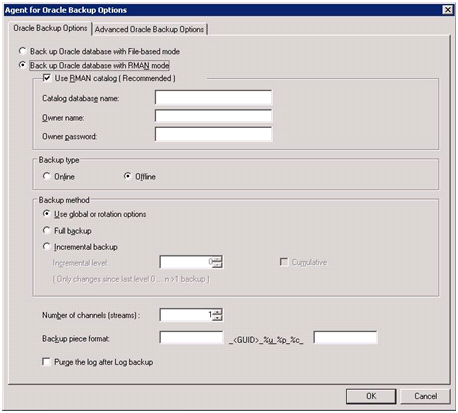

- Wählen Sie zum Festlegen von Sicherungsoptionen die Registerkarte "Quelle" aus, und klicken Sie auf die rechte Maustauste, um "Lokale Optionen" auszuwählen.
Das Dialogfeld "Agent für Oracle - Sicherungsoptionen" wird geöffnet.
- Wählen Sie die Option "Oracle-Datenbank in RMAN-Modus sichern" aus, um die Felder zu aktivieren.
- Füllen Sie die folgenden Felder aus:
- RMAN-Katalog verwenden (empfohlen): Vergewissern Sie sich, dass dieses Kontrollkästchen aktiviert ist, und geben Sie den Namen und das Kennwort des Eigentümers ein.
Hinweis: Es wird die Verwendung des RMAN-Katalogs empfohlen, da RMAN anderenfalls zur Verwaltung von Sicherungen nur auf die Kontrolldateien zurückgreifen kann. Wenn nur die Kontrolldateien verwendet werden, besteht das Risiko, dass RMAN im Falle eines Verlusts der Datenbankdateien und aller Kontrolldateien die Datenbank nicht wiederherstellen kann. Mithilfe der Option zur Verwendung des RMAN-Katalogs vermeiden Sie die Möglichkeit eines Verlusts der sicherungsbezogenen Informationen in den Kontrolldateien und anderer wichtiger Informationen. Stellen Sie außerdem sicher, dass Sie die Möglichkeit zur Durchführung einer Recovery auf einen bestimmten Zeitpunkt einschränken, wenn Sie den RMAN-Katalog nicht verwenden.
Wenn Sie die Katalogdatenbankoption nicht auswählen, wird eine Warnmeldung angezeigt, die Sie daran erinnert, dass Agent für Oracle keine vollständige Datenbanksicherung oder -wiederherstellung mithilfe von RMAN durchführen kann.
- Sicherungstyp: Wählen Sie den Offline-Modus aus.
- Sicherungsmethode: Sie können hier eine der folgenden Sicherungsmethoden angeben:
- Globale oder Rotationsoptionen verwenden: Diese Option ist standardmäßig aktiviert. Wenn Sie sie nicht deaktivieren, verwendet der Sicherungsjob die auf der Registerkarte "Ablaufplan" angegebene globale oder Rotationssicherungsmethode.
- Vollständige Sicherung: Diese Methode minimiert normalerweise die Anzahl der Bänder, die Sie für das Wiederherstellen der Datenbank benötigen, die Sicherung dauert jedoch länger.
- Zuwachssicherung: Diese Methode verkürzt die Sicherungsdauer, dafür dauert das Wiederherstellen normalerweise länger und es müssen mehr Bänder geladen werden (die letzte vollständige Sicherung und alle Zuwachssicherungen).
- Anzahl der Kanäle (Streams): Wenn Sie in Ihrem System über mehrere Laufwerke und Volumes verfügen, können Sie im Sicherungs-Manager die Option "Anzahl der Kanäle (Streams)" verwenden, um die Leistung Ihrer Sicherungen zu verbessern. Nachdem Sie eine bestimmte Anzahl von Kanälen für die Sicherung zugewiesen haben, legen der Agent und RMAN fest, wie diese Kanäle organisiert und verteilt werden und ob alle angegebenen Kanäle erforderlich sind. In einigen Fällen erkennt RMAN möglicherweise, dass der Sicherungsjob besser ausgeführt werden kann, wenn sequentiell mehr als ein Job (Sicherung) pro Kanal gepackt wird, so dass eine geringere Anzahl von Kanälen für den Job erforderlich ist, und nicht alle von Ihnen ausgewählten Kanäle verwendet werden. Die Anzahl der verfügbaren Geräten oder Gerätegruppen in Ihrem System gibt die Anzahl der Jobs vor, die RMAN gleichzeitig ausführen kann.
Wichtig! Wenn Sie im Sicherungs-Manager mehr als einen Kanal ausgewählt haben, wählen Sie auf der Registerkarte Ziel keinen bestimmten Datenträger oder keine bestimmte Datenträgergerätegruppe aus, da dies Multistreaming unterbindet.
Hinweis: Überprüfen Sie im Dialogfeld "Oracle-Sicherungsoptionen", ob der Wert für die Option "Anzahl der Kanäle (Streams)" zwischen 1 und 255 liegt. Da dieser Parameter Auswirkungen auf den Agenten hat, ermittelt RMAN die tatsächliche Anzahl der für den Sicherungs- und Wiederherstellungsjob benötigten Kanäle (Streams).
- Sicherungsformat: Geben Sie das Präfix und Suffix des Sicherungsformats ein.
- Protokolldatei nach Sicherung entfernen: Mit dieser Option können Sie das Archivprotokoll nach der Sicherung entfernen.
