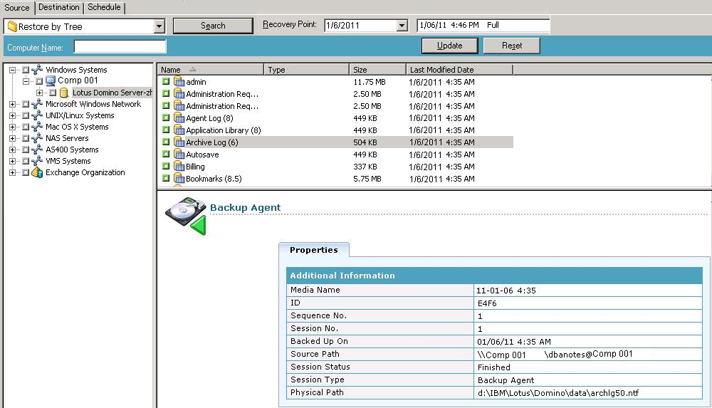

  2. Wählen Sie auf der Registerkarte "Quelle" im Drop-down-Menü die gewünschte Wiederherstellungsmethode aus.
    Die in der entsprechenden Quellstruktur angezeigten Optionen hängen davon ab, ob Sie Wiederherstellung nach Baumstruktur oder die Wiederherstellung nach Sitzung auswählen.
    (Optional) Wenn Sie die Wiederherstellung nach Baumstruktur ausgewählt haben, zeigt die Baumstruktur nur den zuletzt abgeschlossenen Sicherungsjob an.

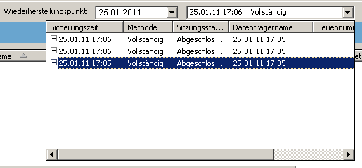

  3. Wenn Sie nicht den aktuellsten Sicherungsjob wiederherstellen möchten, klicken Sie auf den Servernamen, und klicken Sie anschließend auf das erste Drop-down-Feld des Wiederherstellungspunkts und wählen Sie den Tag des Wiederherstellungspunkts aus.
  4. Klicken Sie auf das zweite Drop-down-Feld des Wiederherstellungspunkts, um alle verfügbaren Sitzungen anzuzeigen und die entsprechende Sitzung auszuwählen.

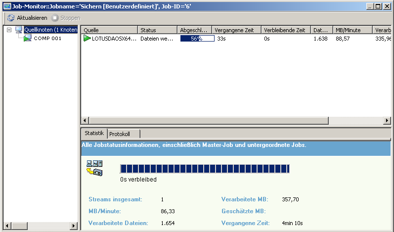

    Das Fenster "Jobstatus" wird mit der Jobwarteschlange und den Jobdetails angezeigt. Sie können auch detailliertere Informationen zu den Jobeigenschaften anzeigen, indem Sie mit der rechten Maustaste auf den Servernamen klicken und "Eigenschaften" auswählen. Das Fenster "Job-Monitor" wird angezeigt. Hier finden Sie alle Details sowie den Status des Wiederherstellungsprozesses.
    Abbildung des Dialogfelds "Jobstatus"
    Nach Abschluss des Wiederherstellungsjobs wird ein Statusfenster geöffnet, in dem der endgültige Status ("erfolgreich" oder "fehlgeschlagen") des Wiederherstellungsjobs angegeben wird.
