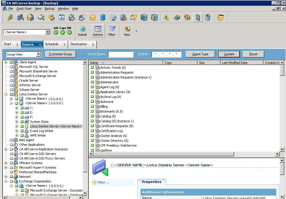

  2. Blenden Sie auf der Registerkarte "Quelle" den Hostserver ein, der den zu sichernden Lotus Domino-Server enthält.
    Die entsprechende Baumstruktur wird eingeblendet, um die Server anzuzeigen, die Sie sichern können.

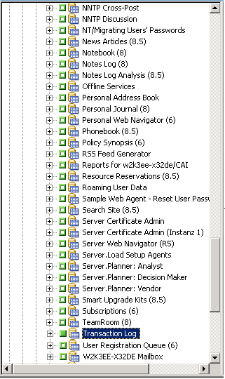

  3. Klicken Sie auf den Lotus-Domino-Server, der die zu sichernde Datenbank enthält.
    Die entsprechende Baumstruktur wird erweitert und zeigt eine Liste der auf dem ausgewählten Lotus Domino-Server verfügbaren Datenbanken an. Darüber hinaus wird in der erweiterten Lotus Domino-Baumstruktur ein Symbol für Transaktionsprotokolle (in alphabetischer Reihenfolge) angezeigt, wenn die Option für die Lotus Domino-Transaktionsprotokollierung aktiviert und die Option für die Transaktionsprotokollierung in Form eines Archivs ausgewählt ist.
    Baumstrukturansicht
  4. Wählen Sie die Lotus Domino-Datenbank aus, indem Sie auf die entsprechende Markierung klicken, bis diese komplett grün angezeigt wird (vollständige Wiederherstellung).
    Sie können den gesamten Lotus Domino-Server oder einzelne Objekte auf diesem Server (Datenbanken und Transaktionsprotokolle) auswählen.

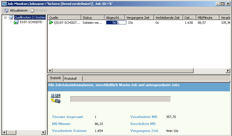

    Das Fenster "Jobstatus" wird mit der Jobwarteschlange und den Jobdetails angezeigt. Sie können auch detailliertere Informationen zu den Jobeigenschaften anzeigen, indem Sie mit der rechten Maustaste auf den Servernamen klicken und "Eigenschaften" auswählen. Das Fenster "Job-Monitor" wird angezeigt. Hier finden Sie alle Details sowie den Status des Sicherungsprozesses.
    Abbildung des Jobstatus mit Job-Monitor-Fenster
    Nach Abschluss des Sicherungsjobs wird ein Statusfenster geöffnet, in dem der endgültige Status ("erfolgreich" oder "fehlgeschlagen") des Sicherungsjobs angegeben wird.
