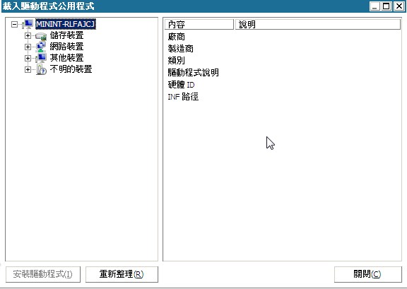

在 [載入驅動程式公用程式] 畫面中,將顯示 [未知的裝置] 清單。 您可以選取一個裝置並按一下 [安裝驅動程式]。 這可以讓您搜尋最合適的驅動程式並載入,或為特定的裝置指定一個驅動程式。

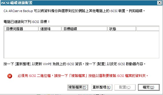

從 [iSCSI 磁碟連線配置] 畫面,您可以配置目前的系統從遠端連線到您的 iSCSI 目標。 在這個畫面中,目前系統連線的 iSCSI 目標區塊在災難復原時期顯示 iSCSI 連線。

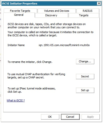

按一下 [配置] 以開啟 [iSCSI 啟動器內容] 畫面。
