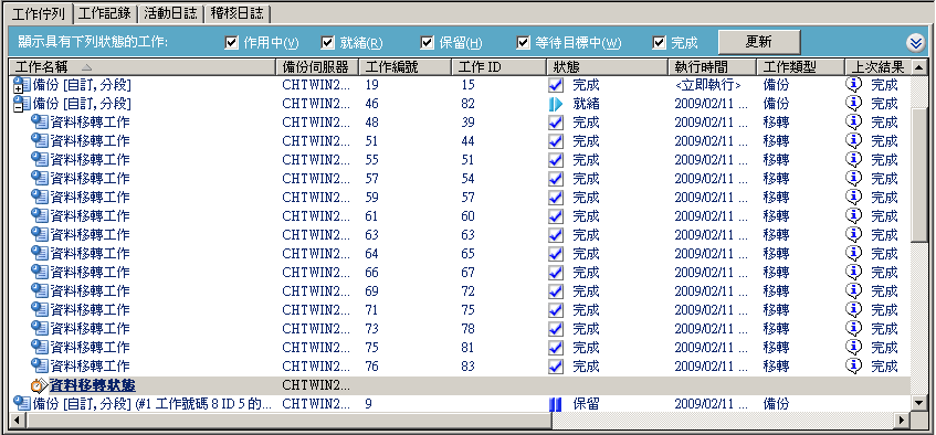

為了協助您管理擱置的移轉工作,CA ARCserve Backup 提供一個叫做「移轉工作狀態」對話方塊的工具。 「移轉工作狀態」對話方塊會顯示在工作佇列中所有已擱置資料移轉的的備份工作階段清單。 使用「移轉工作狀態」工具可以重新排程移轉和清除工作、取消移轉工作以及變更包含最終目標媒體的裝置群組。
修改擱置的資料移轉工作
![工作狀態管理員 - 工作佇列索引標籤 - 已選取 [資料移轉工作]。](o791967.png)
找出擱置資料移轉工作的工作,然後按一下 [資料移轉狀態]。

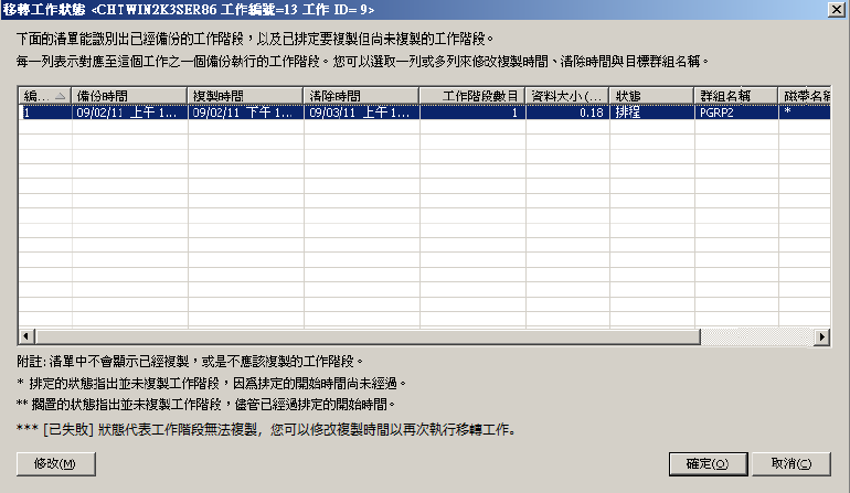

[移轉工作狀態 <備份伺服器名稱>] 對話方塊隨即開啟,如下圖所示。
![移轉工作狀態對話方塊 - 已選取 [修改] 按鈕。](o791965.png)
[移轉工作配置] 對話方塊隨即開啟。
附註:如果您不想將備份資料移轉到最終目標媒體,請清除 [不複製資料] 旁的核取方塊。
附註:您也可以藉由完成下列步驟檢視與分段位置相關的待處理移轉工作:
該對話方塊列出所有與所選取分段群組或裝置相關的待處理移轉工作。 例如,該對話方塊列出將從所選取分段群組或裝置移轉資料的待處理移轉工作。
