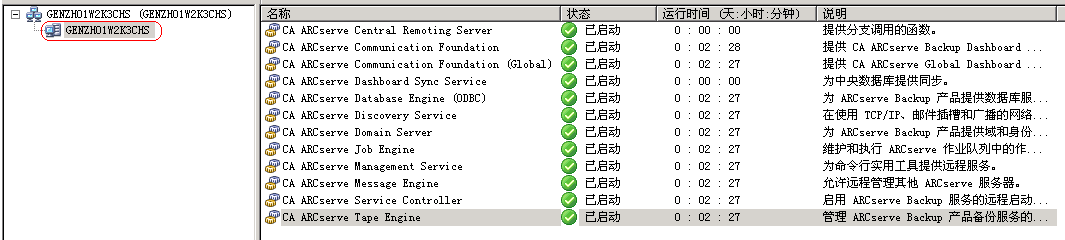

    2. 从服务器树中,找到并选择主服务器。
      CA ARCserve Backup 服务将显示在窗口右侧。
      图示 - 服务器管理管理器。 突出显示了“CA ARCserve 磁带引擎”。
    3. 右键单击“CA ARCserve 磁带引擎”,并从弹出菜单中选择“停止”。
      磁带引擎将停止。
