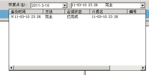

  3. 要还原除最近备份作业之外的其他备份作业,请单击服务器名称,然后单击第一个恢复点下拉控件并选择恢复点日。
  4. 单击第二个恢复点下拉控件来查看所有可用的会话并选择适当的会话。
    图例显示了“版本历史信息”对话框

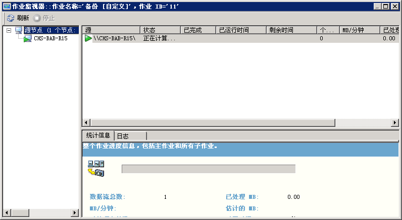

    此时将显示“作业状态”窗口,其中显示“作业队列”和“作业详细信息”。 通过右键单击服务器名,然后选择“属性”,可以查看更详细的作业属性信息。 会出现“作业监视器”窗口,其中显示还原进程的详细信息和状态。
    图例显示了“作业状态”对话框
    还原作业完成后,将出现状态窗口,其中指示还原作业的最终状态(成功或失败)。
