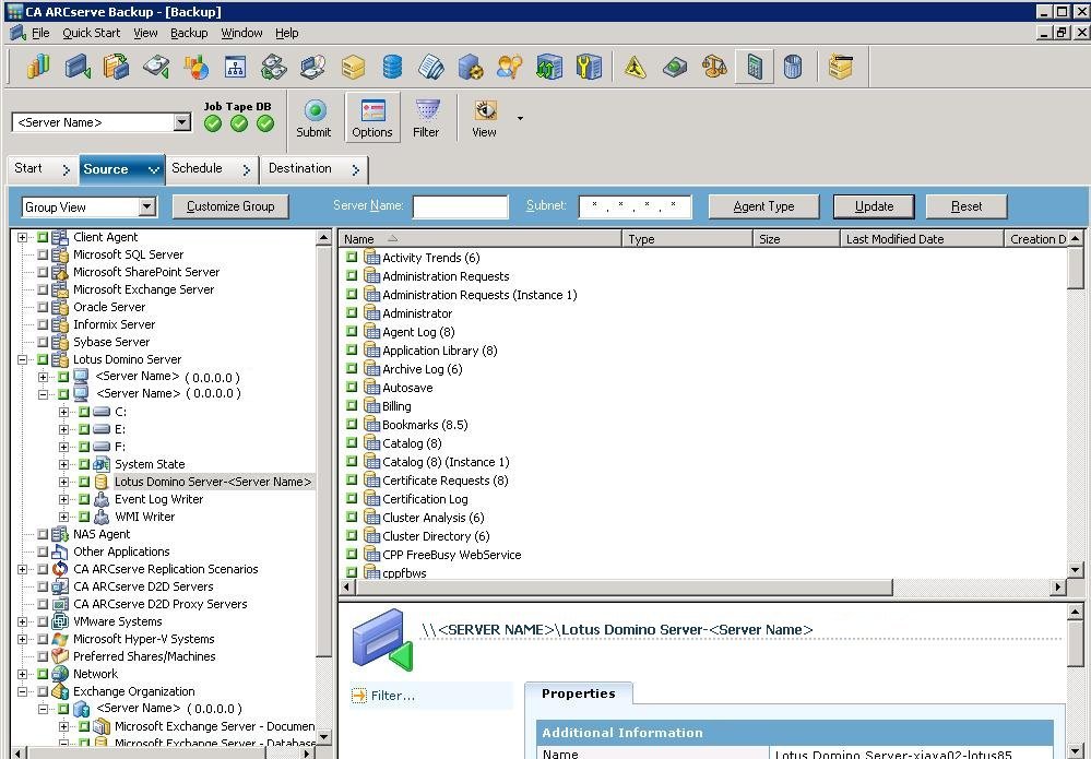

  2. 在“源”选项卡上,展开包含要备份的 Lotus Domino 服务器的主机服务器。
    相应的树将展开,以显示可以备份的服务器。
    “源”选项卡
    注意:如果 Lotus Domino 服务器名的长度超过允许的最大字符数,则 CA ARCserve Backup 将自动截短额外字符,并将字符串的最后两个剩余字符替换为 01。 如果还有其他同名 Lotus Domino 服务器,则 CA ARCserve Backup 将再次将名称截短到最大字符数,并将字符串的最后两个字符替换为 02。
    对于 CA ARCserve Backup r12,服务器名的最大长度为 30 个字符。 对于 CA ARCserve Backup r12.1 及更高版本,服务器名的最大长度为 79 个字符。
    例如,对于 CA ARCserve Backup r12:
    CA ARCserve Backup r12.1 及更高版本的示例:
  3. 单击包含要备份的数据库的 Lotus Domino 服务器。
    相应的树将展开,显示选定 Lotus Domino 服务器上的数据库列表。 此外,如果启用了 Lotus Domino 事务日志记录选项,并且选中了存档事务日志记录选项,则展开的 Lotus Domino 树中还将包括事务日志图标(按字母顺序排列)。
    树视图
  4. 单击相应标记直到其充满绿色,以选择 Lotus Domino 数据库(完全备份)。
    可以选择完整的 Lotus Domino 服务器或该服务器中的单个对象(数据库和事务日志)。
