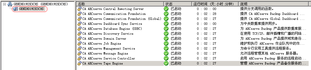

      图示 - 服务器管理管理器。 突出显示了“CA ARCserve 磁带引擎”。
    3. 右键单击“CA ARCserve 磁带引擎”,并从弹出菜单中选择“停止”。
      磁带引擎将停止。
