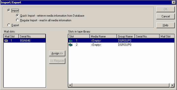

将介质导入到存储库
  1. 打开“设备管理器”然后浏览到您要配置的存储库。
    在“设备管理”树中选择存储库。
  2. 单击工具栏上的“导入/导出”。
    “导入/导出”对话框将打开。
    “导入/导出”对话框。 指定了“快速导入”。
  3. 选择“导入”可查看介质存储库中所有可用的空插槽。
    注意:如果存储库有条码阅读器,“序号”字段将显示磁带的条码编号。  可以使用“序号”窗口项标识特定邮件插槽中的磁带。
    选择包含要指定给存储库的介质的邮件插槽。
    选择要导入介质的空插槽,然后单击“指定”。
    CA ARCserve Backup 将介质导入到存储库中。
    注意:最佳做法是将清洗磁带导入到指定为清洗插槽的插槽中,或者将条码设置为清洗磁带前缀。 您可以从设备管理器的“存储库属性”窗口中执行此操作。 如果插入其他插槽,您将收到无法识别的介质错误信息。
  4. 对于要导入的每个介质重复前面的步骤。
  5. 选择一种“导入”方法并单击“确定”。
    介质将导入到存储库中。

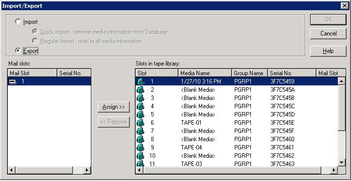

从存储库导出介质
  2. 在“设备管理”树中选择存储库。
  3. 在工具栏上单击“导入/导出”。
    “导入/导出”对话框将打开。
    “导入/导出”对话框。 指定了“导入”和“快速导入”。
  4. 选择“导出”选项,查看存储库中所有已占用的插槽。
    突出显示要导出的介质。
    选择要导出的邮件插槽,然后单击“指定”。
    CA ARCserve Backup 从存储库导出介质。
  5. 对于要导出的每个介质重复前面的步骤。
  6. 单击确定。
    介质将从存储库中导出。
