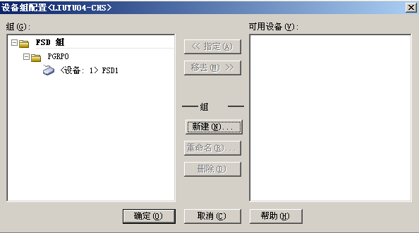

    “设备组配置”对话框打开。 在“可用设备”列表中将显示存储库设备及其对应插槽(可用于进行指定)。
    “设备组配置”对话框。
  5. 在“可用设备”列表中,选择要指定给组的插槽。 一次可以选择一个可用插槽,也可以选择相应的库以将库中可用插槽全部指定给组。
  6. 在“组”列表中,选择插槽将要指定到的组。
  7. 单击“指定”。
    CA ARCserve Backup 将该插槽从“可用设备”列表中删除,并放在“组”列表中,位于该插槽要指定到的组下面。
