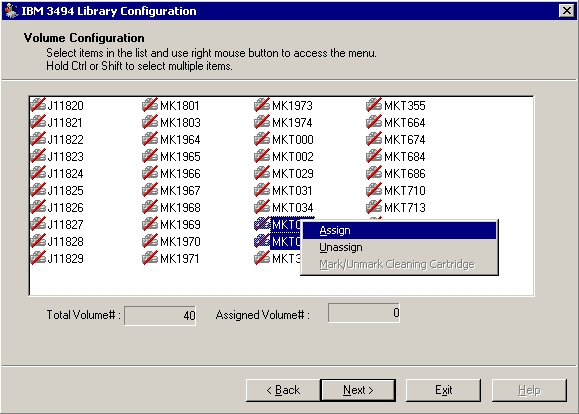

    “卷配置”对话框将打开以显示当前磁带卷配置;未指定的磁带卷将位于已指定的磁带卷之后。
  6. 选择要指定到逻辑存储库的一个或多个磁带卷。
    注意: 按住 Ctrl 键可选择多个磁带卷。
  7. 右键单击选定的磁带卷,然后选择“指定”。
    在“卷配置”对话框中指定磁带卷
