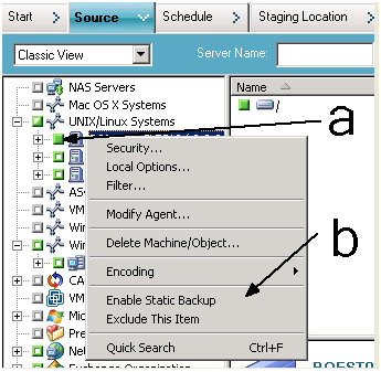

单击“源”选项卡。
将显示“源”目录树。
浏览到要备份的计算机。

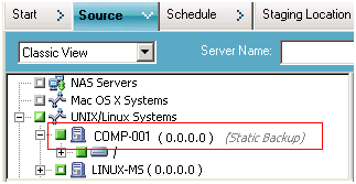

“静态备份”选项将应用于该计算机,如下面的屏幕所示:
注意:在禁用“静态备份”选项之前,该选项将一直应用于指定的计算机。 可以重复此步骤来禁用“启用静态备份”选项。
