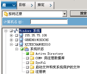

单击 Active Directory 旁边的复选框,如下面的屏幕所示:
清除“将文件还原到原始位置”旁的选中标记。
在位置字段中,指定备用位置的路径。

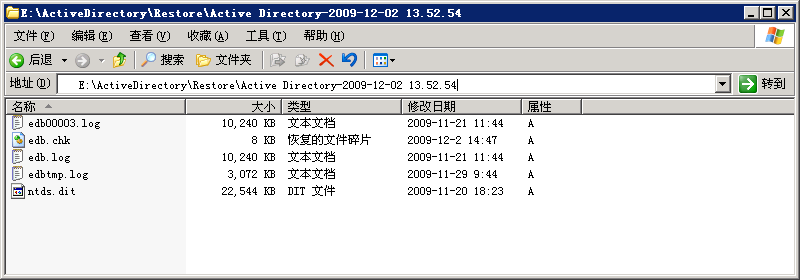

完成还原后,恢复的数据将显示于备用位置。

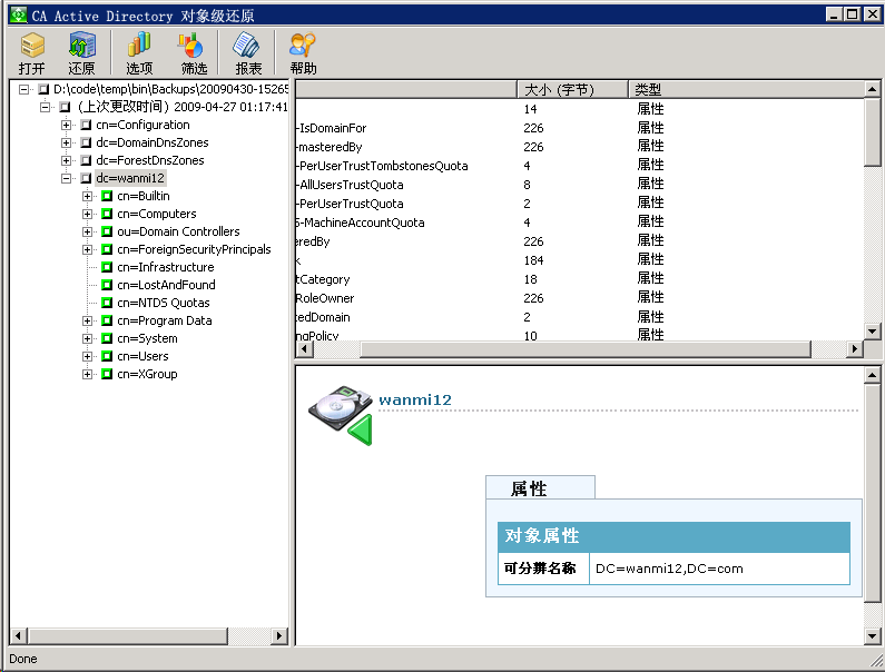

CA ARCserve Backup 将使用 Active Directory 对象填充“CA ARCserve Active Directory 对象级还原”对话框,如以下窗口所示。
注意:CA ARCserve Backup 允许您仅还原“CA ARCserve Active Directory 对象级还原”对话框中显示的 Active Directory 对象。 CA ARCserve Backup 无法还原系统相关对象。
