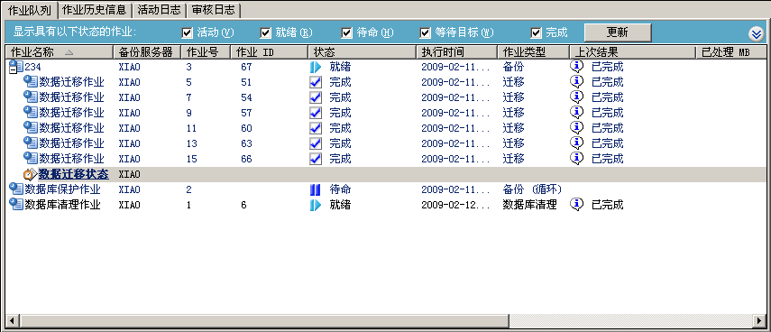

  1. 打开“作业状态管理器”并选择“作业队列”选项卡。
    作业状态管理器 -“作业队列”选项卡 - 选定了“数据迁移作业”。
    找到数据迁移挂起的作业,然后单击“数据迁移状态”。
    数据迁移状态超链接

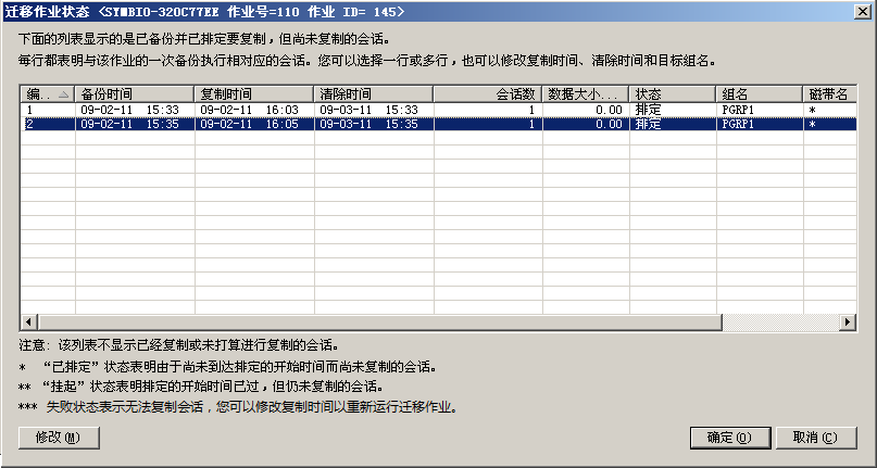

    “迁移作业状态 <备份服务器名称>”对话框打开(如以下屏幕所示)。
    “迁移作业状态”对话框 - 选定了“修改”按钮。
  2. 找到并单击想要修改的会话,然后单击“修改”。
    “迁移作业配置”对话框将打开。
  3. 指定以下选项:
  4. 单击“确定”。
