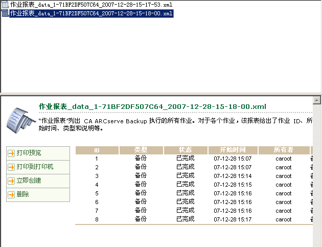

CA ARCserve Backup 创建报表后,您可以在“报表内容”视图窗格中查看报表结果,如下图所示。
