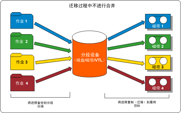

下图显示了不启用“迁移过程中进行合并”选项时的磁带使用率要求:

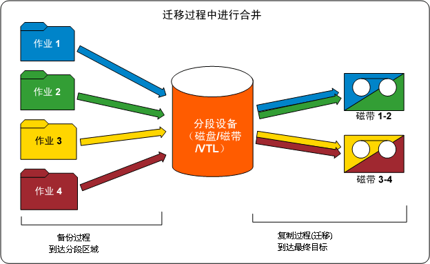

下图显示了启用“迁移过程中进行合并”选项时的磁带使用率要求:
