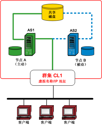

群集环境中的服务器不仅通过电缆以物理方式连接,而且通过群集软件以程序方式连接。 这种连接使群集服务器可以利用单机服务器节点无法具备的功能(例如容错和负载平衡)。 群集服务器还可以共享包含重要信息(例如群集数据库)的磁盘驱动器。
例如,假定节点 A 和节点 B 组成一个群集 CA ARCserve Backup HA 服务器。 该 CA ARCserve Backup 群集服务器只在“主动/被动”模式下工作,因此,同时只能有一个 CA ARCserve Backup 实例运行。 在此环境中,ARCserve 管理器可以连接到 CA ARCserve Backup 服务器 AS1 或 CA ARCserve Backup 服务器 AS2,而无需知道哪个节点是主动节点以及哪个节点当前托管它们的服务器。 虚拟服务器称和 IP 地址确保服务器位置对 CA ARCserve Backup 应用程序是透明的。 对于 ARCserve 管理器,好像 CA ARCserve Backup 服务器运行在名为 CL1 的虚拟服务器上。

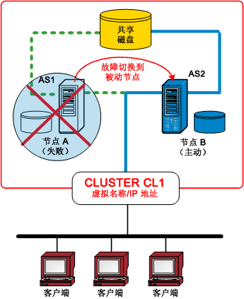

当一个软件或硬件资源失败或关闭时,将进行故障切换。 资源(例如:应用程序、磁盘或 IP 地址)从失败的主动节点迁移到被动节点。 被动节点接管 CA ARCserve Backup 服务器资源组,并立即提供服务。
如果节点 A 失败,节点 B 自动承担起主动节点的角色。 对于 ARCserve 管理器,就像节点 A 被关闭又立即重新打开一样。 在群集 (CL1) 中主动节点(A 或 B)的位置对 CA ARCserve Backup 来说是透明的。
