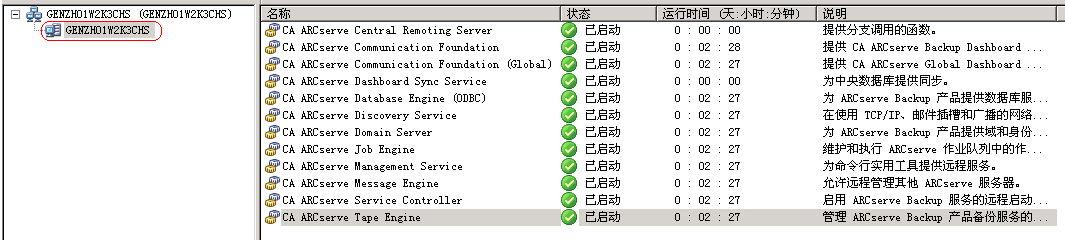

重要说明! 如果 USB 存储设备驱动器不可即插即用 (PnP),则 CA ARCserve Backup 可能不会检测到并列出该存储设备。 要解决此问题,必须停止并重启磁带引擎来配置 USB 存储设备。
要停止并重启“磁带引擎”来扫描 USB 存储设备
服务器管理管理器将打开。
CA ARCserve Backup 服务将显示在窗口右侧。
磁带引擎将停止。
注意:不要关闭服务器管理管理器。
此时将会启动磁带引擎。
启动磁带引擎后,CA ARCserve Backup 将检测设备,并在设备管理器的设备目录树中列出。
