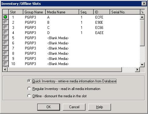

- 右键单击一个插槽,在弹出菜单中选择“插槽登记/脱机”。
此时将打开“插槽登记/脱机”对话框。
- 选择要登记的插槽。 按 Shift 键选择多个相邻介质。 按 Ctrl 键选择多个不相邻介质。 所选介质旁的灯形图标会变为绿色。
注意:您也可以通过单击并拖动灯形图标来选择多个相邻介质。
- 选择一种登记方法:
- 快速登记 - 磁带引擎会比对条码编号与介质序号(如果存储库支持条码,且启用了条码选项)。 您只能在使用条码选项时使用这种方法。
- 常规登记 - 磁带引擎从介质中读取所有介质信息。
注意:此方法还称为手工登记。
- 脱机 - 卸载选定的插槽。
- 单击确定。
