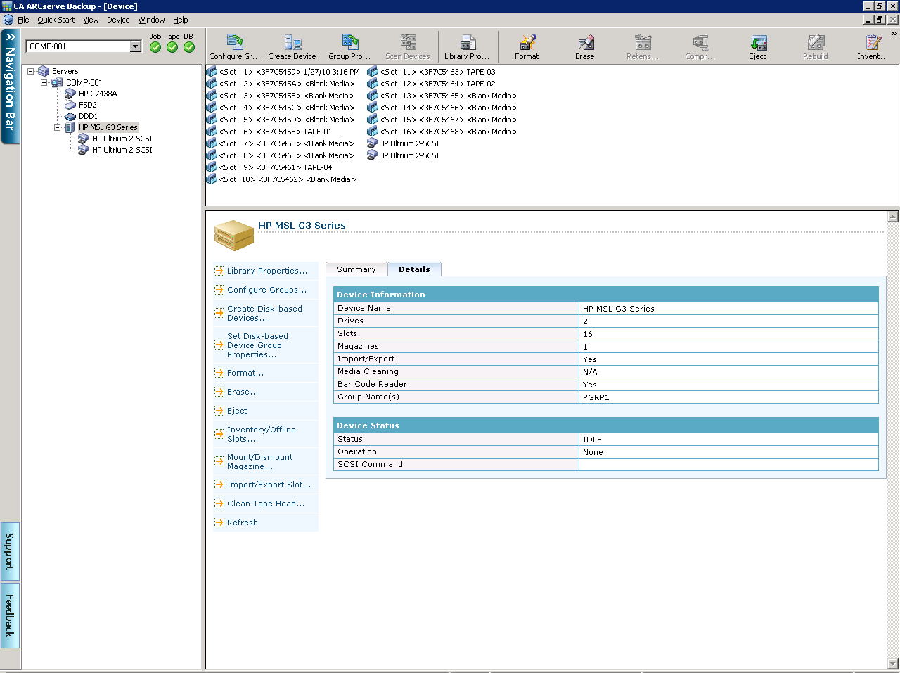

设备管理器在“设备管理器”窗口右侧为您提供有关单机磁带驱动器的信息。
如果有多个存储设备与网络计算机连接,则可通过 CA ARCserve Backup 对设备进行分组。 从而可以在并行流进程中让一个组执行备份操作,而让另一个组执行还原操作。
如果组中包含多个设备,而且作业也要跨转介质来完成,那么设备管理器会自动替您跨转介质。 这样就可以将大的备份作业提交给 CA ARCserve Backup,使其自动跨转介质,直至作业完成。
例如,假设您有两个介质组:GROUP1(包含一个存储设备)和 GROUP2(包含两个存储设备),而且要执行的备份作业较大,要求使用多个介质,在这种情况下,您可以将空(已格式化的)介质插入 GROUP2 的每个驱动器中,CA ARCserve Backup 会自动替您跨转介质。 如果不跨转介质,则必须手工更改介质。
注意:对于重复数据消除,设备组只能包含一个重复数据消除设备。
