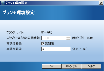

[ブランチ環境設定]ダイアログ ボックスは、セントラル マネージャ([ブランチ サイトの環境設定]アイコン )からアクセスします。このダイアログ ボックスで、データ同期処理をスケジュール設定するための動作パラメータを指定できます。 このブランチ環境設定の設定項目への変更は、次のデータ同期まで適用されません。
![Central Manager - [ブランチ環境設定]ダイアログ ボックス](o899220.png)
ここには、選択したブランチ プライマリ サーバの名前が表示されます。 ダイアログ ボックス内にあるこれ以降の設定項目はすべて、このブランチ サイトのデータ同期処理にのみ適用されます (「ローカル」と表示されている場合は、セントラル プライマリ サーバとして設定されていても、設定項目はローカルのブランチ プライマリ サーバに適用されます)。
データ同期を試行する時刻(毎日)を指定します。 この毎日の時刻は、セントラル プライマリ サーバのローカル時刻に基づきます(ブランチ サイトのローカル時刻と同じであるとは限りません)。 時刻設定には 24 時間形式を使用し、デフォルトの設定は午前 2 時です。
ブランチ同期のスケジュール時刻を変更した場合、次の同期の実行後まで、有効になりません。
例:
ブランチ プライマリ サーバがセントラル プライマリ サーバへのデータ同期を試行する回数を指定します。 何らかの理由で、スケジュールされた時刻にデータ同期が実行できなかった場合、ブランチ プライマリ サーバは再試行間隔として指定された時間(分)待ってから、再試行します。 データ同期に成功せずに、この再試行の最大回数に達した場合は、ブランチ プライマリ サーバはその日の試行を停止し(翌日にはスケジュールされたとおりに再試行します)、エラー メッセージを生成します。
デフォルトでは、[無制限]チェック ボックスがオンになっており、再試行の回数に制限はありません。 このチェック ボックスをオフにすると、追加フィールドが表示され、再試行の回数を指定できるようになります。 この指定回数は 0 から 100 の間で指定し、デフォルトの設定は 10 回です。
ブランチ プライマリ サーバがセントラル プライマリ サーバへのデータ同期アップロードを次に試行するまでに待つ時間(分単位)を指定します。 何らかの理由で、スケジュールされた時刻にデータ同期が実行できなかった場合、ブランチ プライマリ サーバは再試行間隔として指定された時間(分)待ってから、再試行します。
この時間は 1 から 60 の間で指定し、デフォルトの設定は 5 分です。
