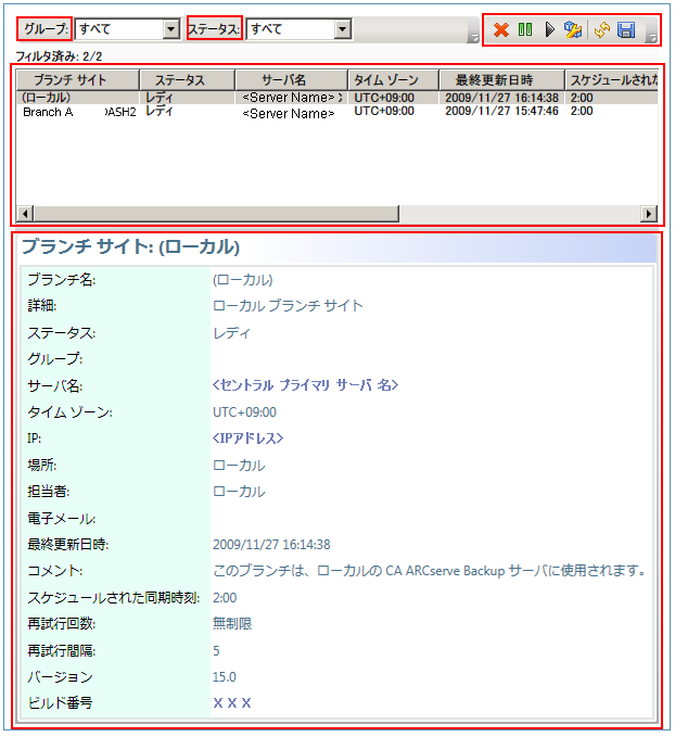

ブランチ管理画面は、セントラル マネージャの左ペインの[タスク]セクションからアクセスします。 ブランチ管理画面には、ブランチ グループおよび関連付けられているブランチ サイトのステータス情報が表示されます。 この画面は、上下 2 つのセクションに分かれています。
![セントラル マネージャ - [ブランチ管理]ペイン](o901154.png)
ブランチ管理画面の上部セクションには、登録されているすべてのブランチ サイトのステータス情報を表示したり、フィルタをかけて特定のブランチ グループのステータス情報のみを表示したりすることができます。 また、フィルタをかけて、以下のブランチ サイト ステータスの情報のみを表示することも可能です。
すべてのブランチ サイトを(フィルタをかけずに)表示する場合に指定します。
レディ状態(登録されていて、データ同期が正常に完了している状態)のブランチ サイトのみを表示する場合に指定します。
登録されているがフル データ同期がまだ実行されていないブランチ サイトのみを表示する場合に指定します。
フル データ同期を実行中のブランチ サイトのみを表示する場合に指定します。
接続が中断されているブランチ サイトのみを表示する場合に指定します。 セントラル プライマリ サーバは、このブランチ サイトからのデータを受信できません。
増分データ同期を実行中のブランチ サイトのみを表示する場合に指定します。
データ同期が過去 48 時間内に実行されていないブランチ サイトのみを表示する場合に指定します。
[ブランチ管理]の列見出しのいずれかをクリックすると、表示されている情報を指定した列で並べ替えることができます。
登録済みのブランチ サイトの名前を示します。
注: [ローカル]は、ダッシュボード関連データがロカール サーバのものであることを示します。 サーバをセントラル プライマリ サーバとして設定している場合、このサーバに格納されているデータは、別のブランチ プライマリ サーバと同様に扱われ、「ローカル」サーバとして Global Dashboard にレポートされます。
対応するブランチ サイトのステータスを示します。 ブランチ サイトが 48 時間内に未更新(セントラル サイトと同期されていない)の場合は、赤い文字による表示で、この状況を警告し、非アクティビティの原因調査を促します。
対応するブランチ サイトのブランチ プライマリ サーバの名前を示します。
対応するブランチ サイトのタイム ゾーンを示します。 ここに一覧表示されるタイム ゾーンは、GMT (グリニッジ標準時)との時差数を基準にしています。 同期時刻をスケジュールする際や、複数の表示時刻を確認する際、タイム ゾーンの時差を把握しておくことが重要になります。 表示時刻は常に、セントラル サイトの時刻をベースにしています。
例:
前回データ同期(フルまたは増分)が正常に完了した日付と時刻を示します。 日時情報は、セントラル プライマリ サーバのローカル時刻に基づきます(ブランチ サイトのローカル時刻と同じであるとは限りません)。
データ同期を試行する時刻(毎日)を示します。 この毎日の時刻は、セントラル プライマリ サーバのローカル時刻に基づきます(ブランチ サイトのローカル時刻と同じであるとは限りません)。
ブランチ プライマリ サーバがセントラル プライマリ サーバへのデータ同期を試行する回数を示します。 何らかの理由で、スケジュールされた時刻にデータ同期が実行できなかった場合、ブランチ プライマリ サーバは再試行間隔として指定された時間(分)待ってから、再試行します。 データ同期に成功せずに、この再試行の最大回数に達した場合は、ブランチ プライマリ サーバはその日の試行を停止し(翌日にはスケジュールされたとおりに再試行します)、エラー メッセージを生成します。
ブランチ プライマリ サーバがセントラル プライマリ サーバへのデータ同期アップロードを次に試行するまでに待つ時間(分単位)を示します。 何らかの理由で、スケジュールされた時刻にデータ同期が実行できなかった場合、ブランチ プライマリ サーバは再試行間隔として指定された時間(分)待ってから、再試行します。
ブランチ サイトにインストールされている CA ARCserve Backup のバージョンを示します。
ブランチ サイトにインストールされている CA ARCserve Backup のビルド番号を示します。
セントラル サイトで対応する各ブランチ サイトに対して実行されたライセンス確認のステータス(成功または失敗)を示します。 ライセンス ステータスが「失敗」の場合、ブランチ サイト情報は赤いテキストで表示されます。その場合、セントラル プライマリ サーバとのデータ同期を可能にするには、追加のライセンスを取得するか、既存ライセンスの再割り当てが必要になります。
下部セクションには、選択したブランチ サイトのサマリ情報が表示されます。

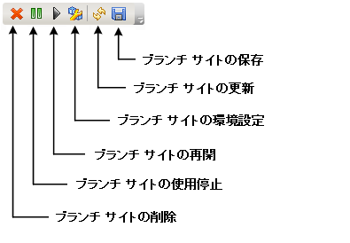

ブランチ管理画面には、選択したブランチ サイトを管理するためのアイコン ボタンも表示されます。
選択したブランチ サイトを削除する場合に指定します。 ブランチ サイトが Global Dashboard 環境から削除され、関連データはレポートされなくなります。 ブランチ サイトが削除された後、そのブランチ サイトをセントラル サイトへ追加(および再登録)する唯一の方法は、[Global Dashboard ブランチ マネージャ]ダイアログ ボックスの下部にある[再登録]リンクを使用することです。
詳細については、「ブランチ マネージャについて」を参照してください。
選択したブランチ サイトからセントラル プライマリ サーバへの接続を停止する場合に指定します。 メンテナンスの実行が必要な場合や、ブランチ サイトで問題が発生した場合に、このモードを使用できます。 停止中、このブランチ サイトからセントラル プライマリ サーバへの Dashboard 関連データのアップロードは実行されません。
選択したブランチ サイトからセントラル プライマリ サーバへの停止中の接続を再開する場合に指定します。 次回のスケジュールされた同期時刻に、このブランチ サイトからセントラル プライマリ サーバに、 Dashboard 関連データがアップロードされます。
選択したブランチ サイトを環境設定する場合に指定します。 このボタンをクリックすると、[ブランチ環境設定]ダイアログ ボックスが表示され、データ同期をスケジュール設定するためのパラメータを指定できます。 詳細については、「[ブランチ環境設定]ダイアログ ボックスについて」を参照してください。
[ブランチ管理]画面の列に表示されているデータを更新する場合に指定します。
[ブランチ管理]画面の列に表示されているすべてのデータを保存する場合に指定します。 このボタンをクリックすると、[名前を付けて保存]ダイアログ ボックスが表示され、表示されているデータを、スプレッドシートで使用できるように表形式のデータを格納するカンマ区切り値ファイル(CSV)として保存できます。
