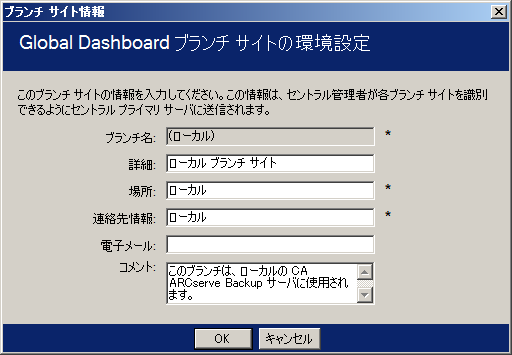

[ブランチ サイト情報]ダイアログ ボックスが表示されます。
ダイアログ ボックスには、ローカル ブランチ サイトの情報が表示されます。 このダイアログ ボックスから、ブランチ サイトの詳細、場所、連絡先情報(電子メール アドレスなど)の変更や役立つコメントの追加を行えます。
変更した情報はすぐにセントラル サイトに送信され、セントラル マネージャに表示されます。
