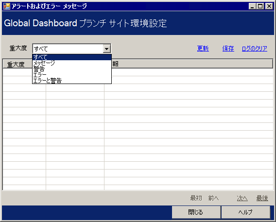

ブランチ サイトからレポートされた最新のエラー メッセージが一覧表示されます。 このブランチ マネージャのメッセージは、セントラル マネージャに一覧表示されるログ メッセージとは異なるものです。 このエラーはブランチ サイトで検出される(データ送信時に発生するエラー)のに対して、セントラル マネージャのエラーはセントラル サイトで検出されます(データ受信時に発生するエラー)。
[更新]リンクをクリックすると、表示されている最新のエラー メッセージが更新されます。 [さらに表示]リンクをクリックすると、[警告およびエラー メッセージ]ウィンドウが開き、すべてのブランチ関連メッセージが展開表示されます。 表示されたこれらのメッセージを、重大度レベル([エラー]、[警告]、[メッセージ]など)に基づいてフィルタすることができます。 また、このウィンドウから、表示の更新、ログ エントリを CSV ファイルとして保存、すべてのログ エントリのクリアを実行できます。
